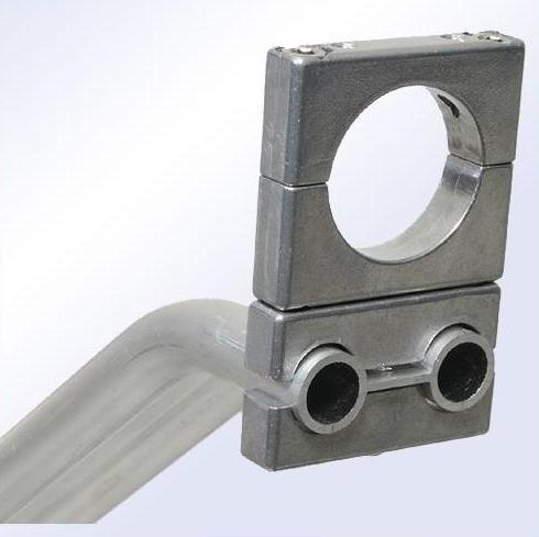

Sprietje Geplaatst: 5 juni 2013 Geplaatst: 5 juni 2013 Beste erwinnaar Daar zijn volop adapters voor te koop, zie de bijlages.

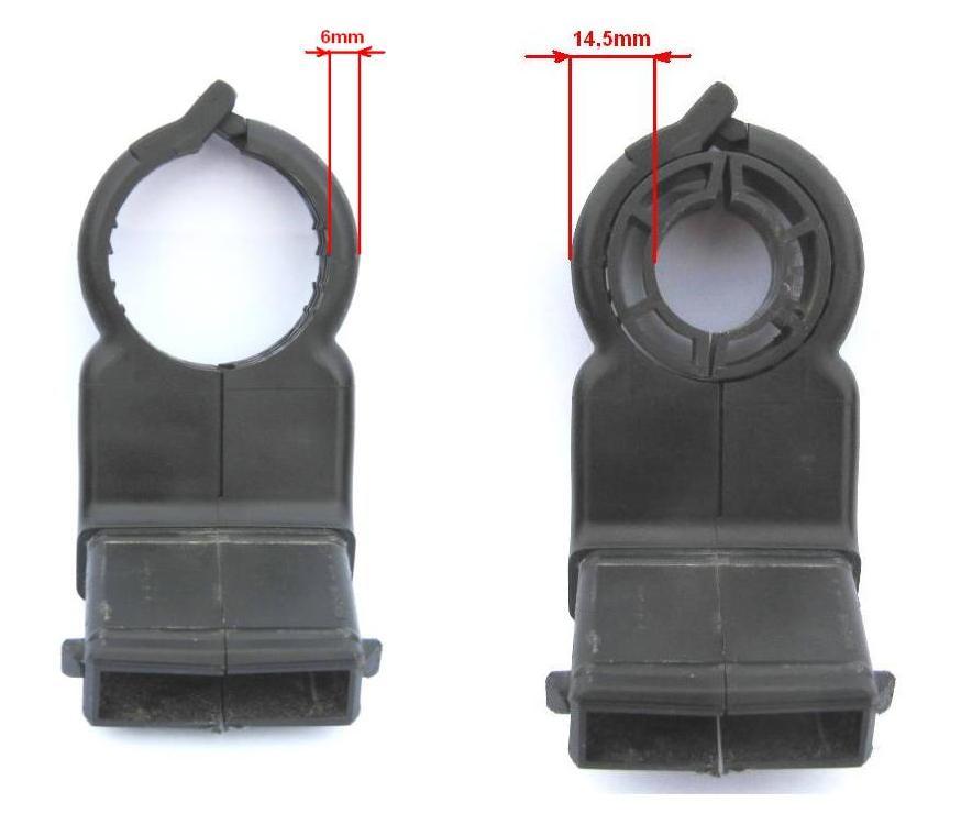

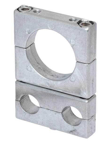

Sprietje Geplaatst: 13 augustus 2013 Geplaatst: 13 augustus 2013 Beste Chant Wat de maat van de schotel betreft gaat dat volgens mij goed lukken.De afstand van voorzijde lnb tot aan de schotel is bij een Visiosat Bisat iets minder dan bij een Triax 78 waar de triple-lnb ook prima op werkt. Je moet echter wel een enkele lnb-houder voor de Visiosat Bisat hebben, dus een lnb-klem van een andere Visiosat schotel en hoe kom je daar los aan? Ook is er maar erg weinig ruimte tussen de pijpjes van de triple-lnb waardoor ik denk dat een enkelelnb-klem van een andere Visiosat schotel niet tussen de pijpjes past. Er is slechts 14,5mm ruimte tussen de pijpjes en daar pas normaal gesproken precies klem een Triax-lnb-houder tussen, zie bijlage.

Miauw Geplaatst: 27 oktober 2013 Geplaatst: 27 oktober 2013 Hallo, Weet iemand of deze LNB op een Visiosat Bisatellite werkt? Ik woon in Amsterdam dus hij lijkt me groot genoeg, de vraag is of deze niet TE groot is is voor deze LNB? Groet, Chant Hij is namelijk 64cm hoog en 75cm breed. Lijkt me perfect. Beste Chant Wat de maat van de schotel betreft gaat dat volgens mij goed lukken. De afstand van voorzijde lnb tot aan de schotel is bij een Visiosat Bisat iets minder dan bij een Triax 78 waar de triple-lnb ook prima op werkt. Je moet echter wel een enkele lnb-houder voor de Visiosat Bisat hebben, dus een lnb-klem van een andere Visiosat schotel en hoe kom je daar los aan? Ook is er maar erg weinig ruimte tussen de pijpjes van de triple-lnb waardoor ik denk dat een enkele lnb-klem van een andere Visiosat schotel niet tussen de pijpjes past. Er is slechts 14,5mm ruimte tussen de pijpjes en daar pas normaal gesproken precies klem een Triax-lnb-houder tussen, zie bijlage. @Chant, Ik ben hier behoorlijk nieuwsgierig naar, laat je even weten of je het gaat doen en of het gelukt is? Ga ik later invullen, de oude info klopte niet meer.

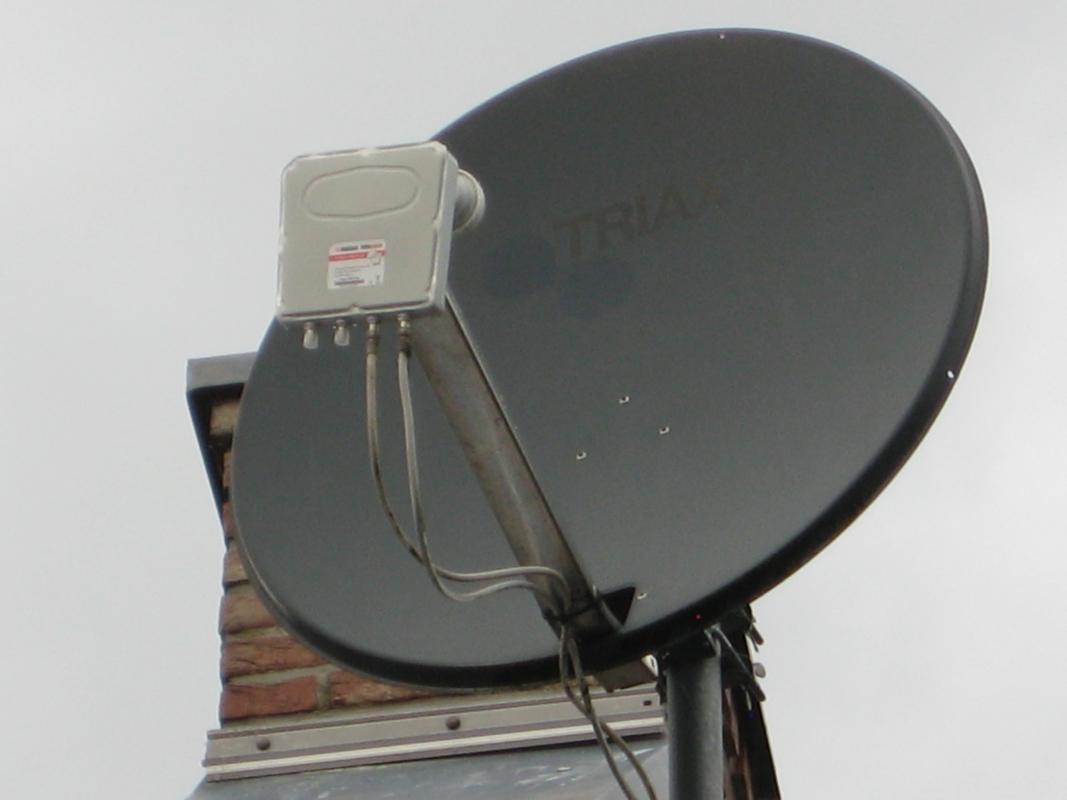

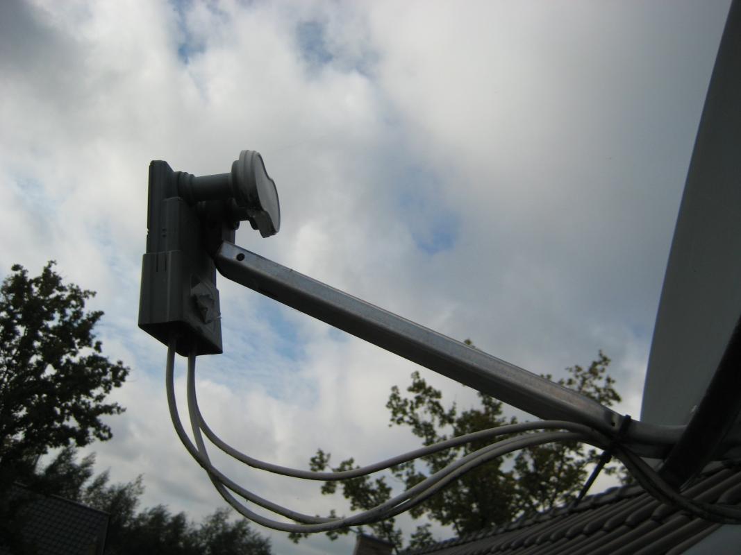

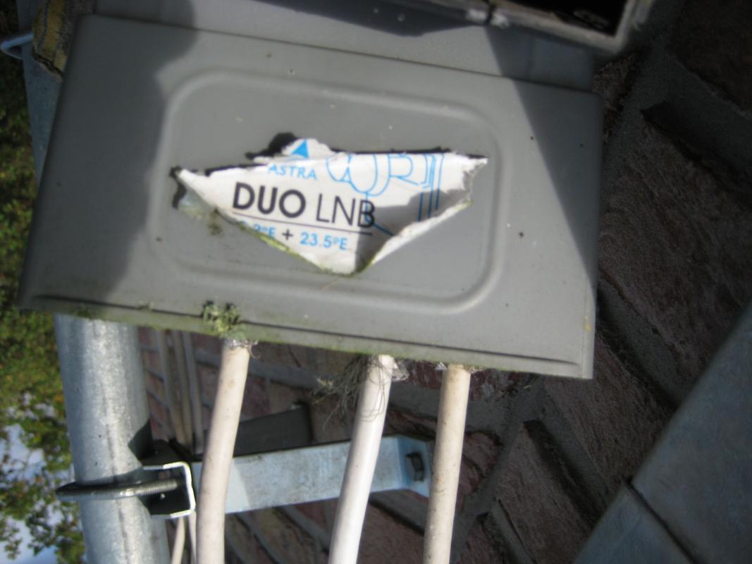

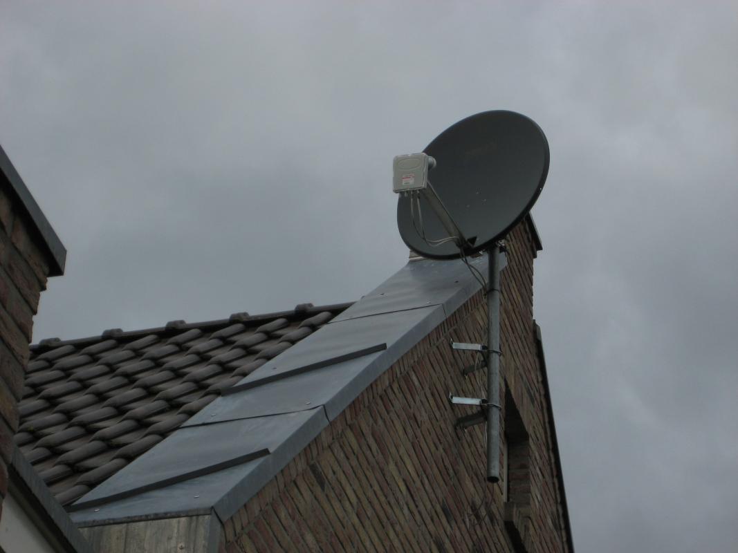

rvds Geplaatst: 27 oktober 2013 Geplaatst: 27 oktober 2013 Je laat ons toch nog wel een foto zien? Omdat een plaatje meer zegt dan 1000 woorden? :-) Bij deze. Oud en nieuw.
Tonskidutch Geplaatst: 27 oktober 2013 Geplaatst: 27 oktober 2013 wat een drama die f-connectoren toen en nu zeg nu zelf Hey You Pink Floyd Would You Help Me To Carry The Stone

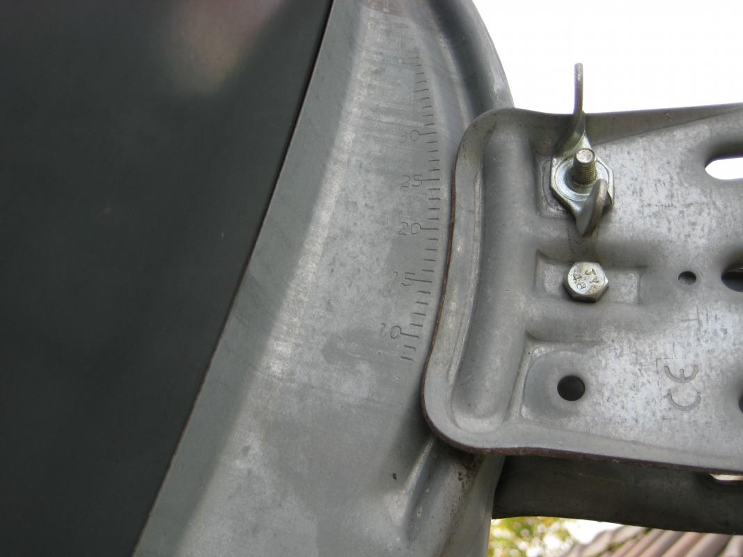

Sprietje Geplaatst: 27 oktober 2013 Geplaatst: 27 oktober 2013 Beste rvds Mooi dat je de foto’s geplaatst hebt.De Triple-lnb zou in Gronau 10 graden schuin moeten staan. Jij hebt hem 5 graden schuin staan. Misschien wordt het signaal voor de twee buitenste satellieten nog iets beter als je de triple-lnb nog iets schuiner zet. En inderdaad, je hebt de coaxkabel maar slecht aangesneden. Dat ziet er niet uit. Een coax aansnijden doe je zo: 1
