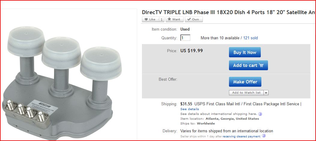

Beste Wanderer
Jij zit appels met peren te vergelijken.

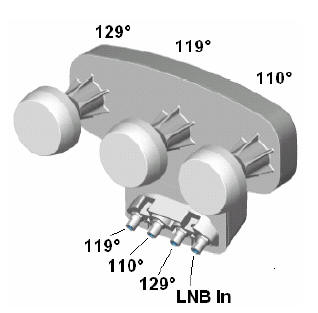

De triple-lnb in Amerika heeft 3 uitgangen en één ingang. De uitgangen komen rechtstreeks van de lnb’s. De drie koppen zijn dus niet verbonden via inwendige diseqc-switches, het zijn puur de afzonderlijke signalen van de 110, 119 en 129 gradenkop, zie afbeelding.
Dat scheelt nogal als je voor vier gekoppelde uitgangen zoals wij dat wensen geen vier ingebouwde 4/1 diseqc-switches in het blok hoeft in te bouwen.
Bovendien is die triple-lnb in een heel groot gebied in Amerika te gebruiken, dus veel afzetmarkt. Dan kun je de prijs natuurlijk nooit vergelijken zoals jij dat doet.
