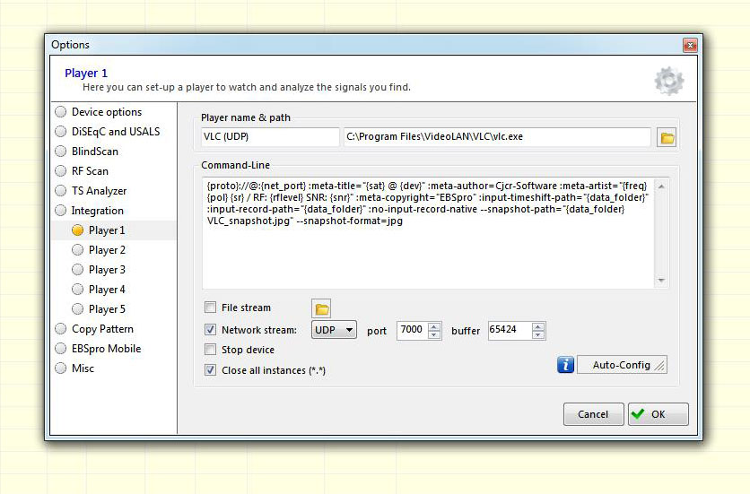

Weet niet welke PC kaart je gebruikt ( hangt er een beetje vanaf )  maar de "normale" commando lijn ziet er zo uit :
dvb-s:// :dvb-frequency={0} :dvb-srate={1} :dvb-polarisation={2} :dvb-lnb-lof1={16} :dvb-lnb-lof2={17} :dvb-lnb-slof={18} :meta-title={0},{2},{1},{3}_[{14}/{15}] :meta-author=Cjcr-Software :meta-artist=RF:{9},_SNR:{10} :meta-copyright=Easy_BlindScan :dvb-inversion={4} :input-timeshift-path=C:\ :input-record-path=C:\ :no-input-record-native :dvb-adapter=0
Gewoon kopiëren en plakken in Options ---> Mainplayer  en EBSPro herstarten.
Zou moeten lukken.

Dank je, CrazySat. Ik heb via Marktplaats een tt S2 1600 gekocht. Als ik het weer leuk blijf vinden, dan wil ik mss een andere aanschaffen. Het werkt nog niet, maar straks ff mee hobby'en.
Bij mij werkte je oplossing niet, maar heb het anders opgelost. Ik heb in 'autoconfig' de VLC UDP aangeklikt. De command-line die daardoor werd geladen, werkt wel (bij mij).
Ik heb in 'autoconfig' de VLC UDP aangeklikt. De command-line die daardoor werd geladen, werkt wel.
Ja , dient zo te zijn , was ik vergeten te melden. Zie screenshot.
