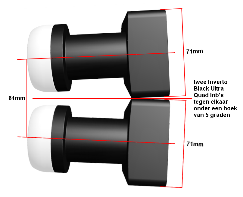

Voor een Triax 110 (100cm breed en 105cm hoog) heb ik voor Middelburg het volgende berekend:
De afstand tussen de:
Hotbird 13 en Astra 19,2 = 98mm
Astra 19,2 en Astra 23,5 = 66mm
Astra 23,5 en Astra 28,2 = 70mm
Gemeten van midden voorzijde tot midden voorzijde lnb dus van pukkeltje tot pukkeltje.
Voor de afstand tussen de Astra 19,2 en 23,5 lijkt het dat dit niet helemaal past omdat de behuizing van de Inverto Black Ultra is 71mm breed is. Maar omdat ze 5 graden schuin naar elkaar toe staan, lukt het wel en heb je zelfs tussen de behuizing nog 2mm over, zie bijlage 2.
Je hoeft dus niets op zijn kop te zetten. Bovendien zou je daar niets mee opschieten.

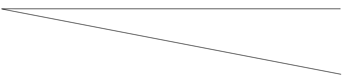

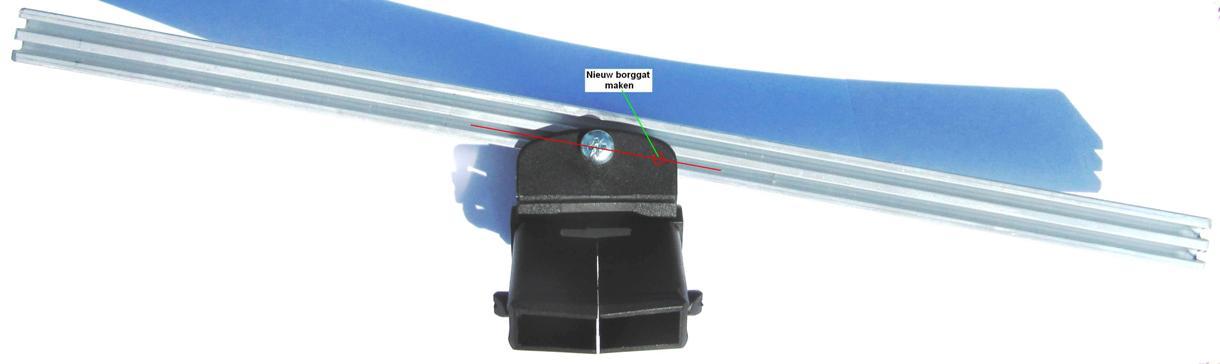

De rail moet 11,35 graden schuin gezet worden, d.w.z. rechts lager dan links als je naar de binnenzijde
van de schotel kijkt. Hiervoor moet je de rail op zijn kop zetten want als je hem monteert zoals het zou moeten met het gat in de rail omhoog, dan kan de rail niet schuiner dan 7 graden, zie bijlage 1.
Voor de schuinte instelling kun je de hoek van 11 graden gebruiken, zie bijlage 3.
Plaats als eerste de houder van de Astra 19,2 tegen de lnb-arm, zie bijlage 4.

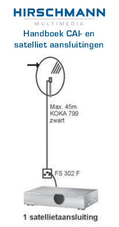

Ik wil een tweede coax trekken en enkele extra 1,5m stukken maken voor van de LNB naar de switch, buiten dus.
Nu las ik dat Koka799 alleen voor binnen is, klopt dat?

Posted
Koka 799 wordt in witte en zwarte uitvoering verkocht.
De zwarte Koka799 is in tegenstelling tot de witte Koka799 beter UV-bestendig en dus ook beter geschikt voor buiten gebruik.
Posted
Bedankt. Andere natuur geweldadigheden, zoals regen, sneeuw en lage temperaturen bied deze kabel voldoende weerstand tegen? Zwart is wat moeilijker te vinden als losse meters.

Beste iPadawan
De zwarte Koka 799 coaxkabel is prima geschikt voor alle weersomstandigheden.
Zie ook de bijlage waarin Hirschmann, de producent van Koka 799 in hun handboek deze kabel adviseert om op de schotel aan te sluiten.
Als je zwarte coaxkabel per meter wilt kopen, toets je op Google gewoon in: "koka 799 zwart kopen per meter”. Je krijgt dan heel veel adressen waar je die per meter of per lengtes van 15-25 meter kunt kopen.
