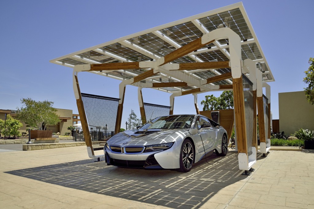

De toekomstige carport voor je electrische auto.
Alleen nog een zonne-schakelaar toevoegen, zodat bij voorkeur alleen je eigen stroomproductie wordt aangewend om de accu op te laden.
