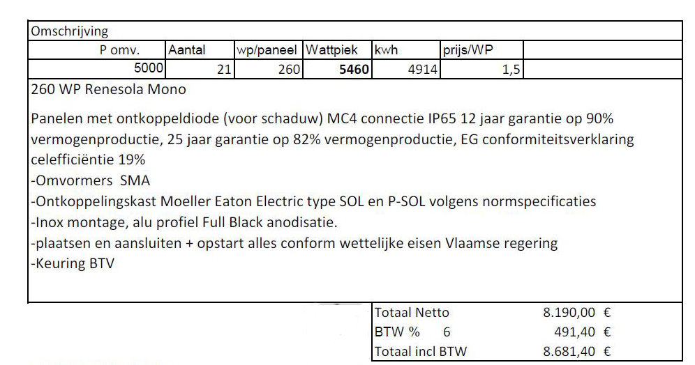

Heb in februari 21 panelen laten plaatsen van elk 260 w/p . Totaal vermogen een kleine 5000 kwh.  Prijs "maar dan ook alles inbegrepen" zelfs BTW  : 8.681,41 euro
Heb deze in gebruik genomen op 22 februari , op vandaag een opbrengst van : 3060 kwh.
De panelen liggen volledig oostelijk en met een helling van 15 graden.
En ja zonnepanelen plaatsen is nog altijd interessant , Wat brengt je geld nog op bij een spaarrekening ? Is vlug terugverdiend en het is een meerwaarde voor je woning.

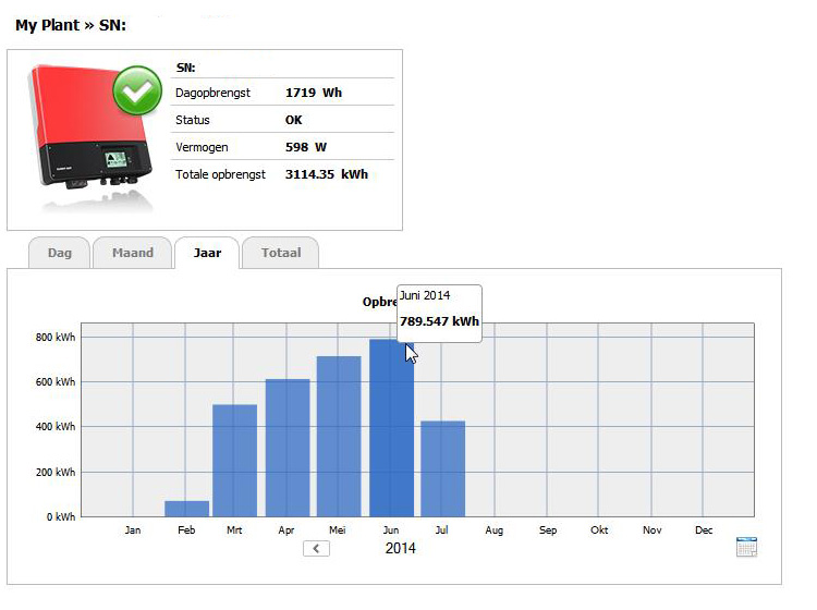

ik heb er 12 op mn dak liggen (gift van de woningbouwvereniging :) ) en ik heb ze vanaf 08-05-2014 in gebruik en mijn opbrengst is nu al 1,1 MWh
de omvormer is een Sunny Boy 3000TL Single Tracke welke loeiwarm wordt maar dat schijnt normaal te wezen :confused:

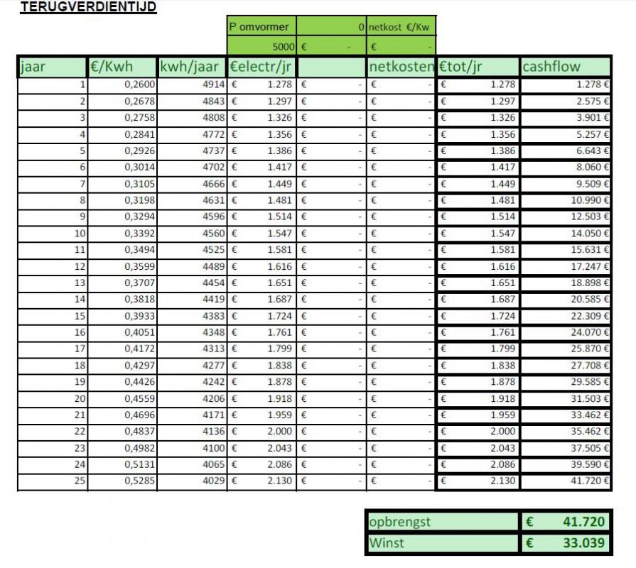

Eventjes wat info meegeven : Ik heb een jaarlijks verbruik van ongeveer 6000 KWh , heb geen verwarming op gas ( aardgas komt hier nooit binnen ) , m.a.w. al mijn verbruik is op elektriciteit .
Hier op 20 februari door twee deskundige vaklui en met kennis van zaken alles komen installeren. Twee en een halve dag. Alles werd geplaatst naar mijn wensen , allen draden van het dak tot in de kelder in grijze kabelgoten langs de plaats die ik wilde ( zo een 25 meter ) , alles prima afgewerkt. In gebruik genomen op 22 februari en de keuring was op 25 februari  , alles volledig in orde voor de keuringsdienst . Voor dit alles geen eurocent meer gegeven dan in de offerte ! Opbrengst tot op heden 3114 Kwh. De terugverdientijd kunnen jullie wel zelf aflezen.
feedhunting , a crazy hobby !
  • Moderator
Volgens je staatje zou de kWh. prijs in 25 jaar verdubbelen, een aanname die niet gestaafd wordt door de ontwikkelingen van de laatste jaren.
Kijk eens hier. http://www.compendiumvoordeleefomgeving.nl/indicatoren/nl0554-Energieprijzen-en-wereldolieprijs.html?i=6-40 waar de prijsontwikkeling van de laatste jaren staat weergegeven.
Men beargumenteert de ontwikkeling van de prijs als volgt:
Elektriciteitsprijs
De elektriciteitsprijs hangt onder andere af van de brandstofprijzen van olie, kolen en aardgas. Een andere belangrijke component wordt gevormd door de kosten voor de centrales en transportnetten. Dit is de reden dat de invloed van de brandstofprijzen minder doorwerkt in de prijs van elektriciteit.
Eind jaren negentig zijn de aardgas- en elektriciteitsprijzen voor kleinverbruikers gestegen als gevolg van de Energiebelasting (tot 2004 Regulerende Energiebelasting, REB) en de heffing Millieukwaliteit Elektriciteits Productie (MEP). De MEP was bedoeld ter stimulering van hernieuwbare elektriciteit. Deze heffing gold van 2001 tot 2007.
De prijsstijging wordt dus voor een groot gedeelte bepaald door de investeringen in onder andere .... zonnecellen.
Je mag ervan uitgaan, gelet op andere ontwikkelingen zoals bijvoorbeeld hybride auto's, dat op zekermoment de belasitng voordelen zullen wegvallen en de producent belast gaat worden voor de door hem opgewekte energie. op het moment dat er genoeg van deze installaties in gebruik zijn om het "lonend" te maken.
Verder ontbreekt in je terugverdien model je rente verlies en een gedeelte van je afschrijving op je installatie.
Verder kan ik mij voorstellen dat je in de toekomst BTW mag gaan afdragen over de opgewekte energie.
