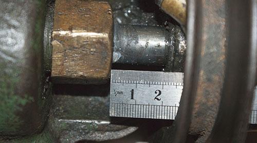

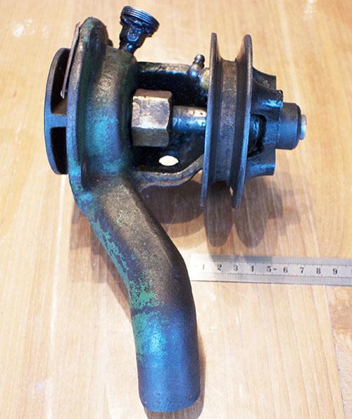

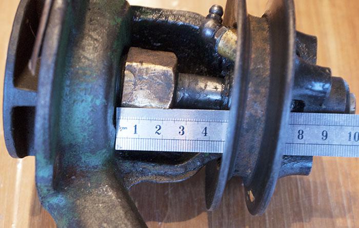

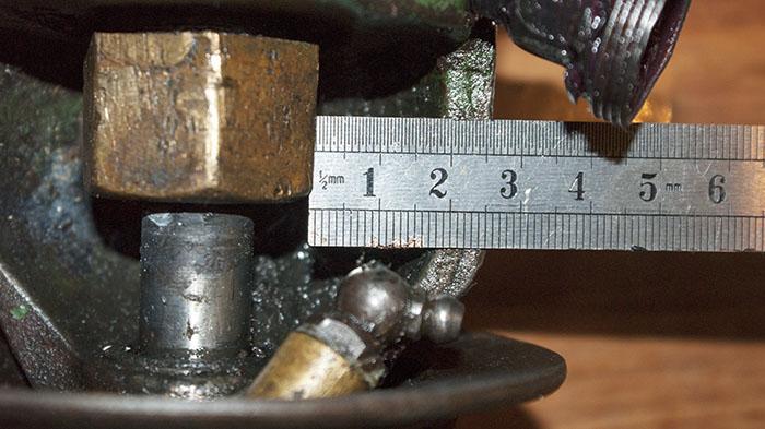

Zo, de nieuwe waterpomp is ingebouwd en ik kan verder met het aanpassen van de oude.
Ik wil de bronzen moer vervangen door een andere waar ik een busje op las.
In dat busje moet dan een keerring komen maar ik weet niet welke geschikt is.
Zoals op de foto's te zien is is de ruimte erg beperkt.
Ik denk niet dat ik een rubberen keerring kan gebruiken omdat deze water/koelvloeistof moet tegenhouden. En water smeert volgens mij de keerring niet goed genoeg.
Maar ik weet ook niet of er een keramische keerring te krijgen is die klein genoeg is.
Als iemand een idee of tip heeft?

  • Moderator
Goed gezien, dat klopt idd.
Dat vetpotje smeert het linnen koordje wat in die bronzen moer zit. Dat moet je voor iedere rit even aandraaien om dat koordje te smeren zodat er geen water lekt.

  • Moderator
Hmm..
Daar breng je me op een idee.
Ik zou de moer kunnen verlengen en daar een keerring opzetten. Dan bljft de linnen koord zitten maar dan zit er na deze afdichting nog een rubberen ring. Het vet wordt dan binnen gehouden door de linnen koord en de rubberen keerring.
En ik hou de pomp orgineel op die manier.
