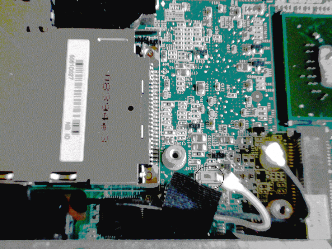

Mijn laptop is defect geraakt door via een defecte memory -stick in de usb-poort.
Ik vermoed een zekering in de voeding maar ik heb geen schema.
Het toestel is al gedemonteerd en ik denk dat het omcircelde deel de defecte zekering is.
Kan iemand dit bevestigen en de waarde van deze zekering geven????

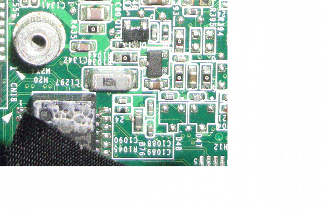

Wat een verschrikkelijke foto. Ik kan er geen brood van bakken.
Wat staat er bij de zekering? Meet de 5 volt op de usb poort eens. Is die nog aanwezig?

Sorry voor de slechte foto, maar mijn toestel is 12Mpixel en dan kan je moeilijk kleine fotos maken.
Nogmaals maar nu in betere kwaliteit.
Steve, bedankt voor het schema, ik denk dat het daar wel mee lukt.

Bedoel je dat grotere grijze ding? daar staat C1297 bij dus dat is geen zekering maar een condensator.
