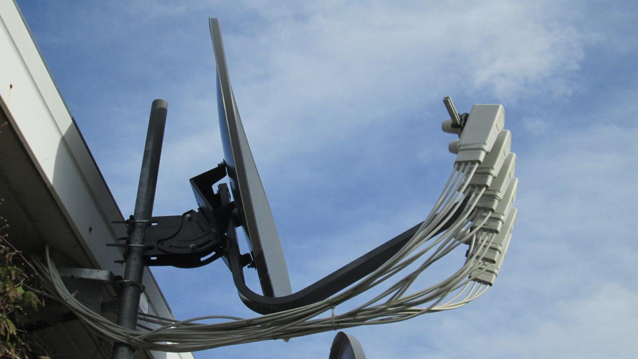

smetje limb.BE Geplaatst: 20 oktober 2013 Geplaatst: 20 oktober 2013 footootje : kan je ook ene van de zijkant maken aub jean-claude Db. 900UHD 2X. 4x twin lnb 1x bosat 1.50m .Dreambox 7020hd v2 . Dreambox 800 Db 8000 1x. Db 800se Db 2X 500HD Sab unix triple 2x. Xsarius Galaxy 4K. Gigablue trio. Gigablue Quad Plus. Zgemma H7 Cabel en Sat Samsung UE65MU7070 4K Ultra HD Smart LED Samsung UE46F6650SSXXN led 1x LG 60"lb 870v
Jean-Claude Geplaatst: 20 oktober 2013 Auteur Geplaatst: 20 oktober 2013 de rail staat gekanteld, ja, het exacte percentage weet ik niet maar dat heb ik proefondervindelijk uitgemeten : uiterst links is Astra2, uiterst rechts is Thor (0.8W). dus kwestie van de rail zodanig te plaatsen dat deze beide LNB's een maximaal signaal krijgen. misschien nuttig dat ik mijn methode van uitlijning samenvat : 1. middelste LNB africhten op Hotbird 13E 2. LNB's op de rail schuiven 3. rail correct uitlijnen zodat links & rechts maximaal signaal hebben 4. overige LNB's op maximale positie zetten 5. nu de schotel terug uitlijnen maar ditmaal op astra1 12722 om op deze transponder maximaal signaal te hebben 6. andere LNB's nog eens nakijken, ook op skew 7. en als alles goed uitgericht is alles goed vastzetten DreamBox 8000+Xtrend ET10000+Gigablue UHD 4K, openPLi, CCcam, CD+TVV kaarten (gene zever), wavefrontier T90, EMP Centauri 33/12 multiswitch en VEEL te weinig slaap.
Sprietje Geplaatst: 20 oktober 2013 Geplaatst: 20 oktober 2013 Om transponder 12722H te kunnen ontvangen, heb je 8dB signaal/ruisverhouding nodig. Jij hebt 12dB. Door de regen hoeft het signaal dus maar 4dB te zakken en je hebt geen beeld meer. Nou, dat heb je al snel. De conclusie dat je de LNB en schotel waarschijnlijk kunt uitsluiten is dan ook niet waar.Je schrijft dat alle lnb’s verticaal staan. Zoals ik het op de foto zie staan ze ongeveer haaks op de rail. Dat zou dus betekenen dat ze toch niet helemaal verticaal waterpas staan want ik neem aan dat de schotelskew niet op nul staat.Welke satellieten ontvang je nog meer behalve de Astra 1, 2, 3 en Hotbird?
Jean-Claude Geplaatst: 20 oktober 2013 Auteur Geplaatst: 20 oktober 2013 ok, foto zijkant : DreamBox 8000+Xtrend ET10000+Gigablue UHD 4K, openPLi, CCcam, CD+TVV kaarten (gene zever), wavefrontier T90, EMP Centauri 33/12 multiswitch en VEEL te weinig slaap.
smetje limb.BE Geplaatst: 20 oktober 2013 Geplaatst: 20 oktober 2013 deze denk ik sprietje Thor (0.8W) Db. 900UHD 2X. 4x twin lnb 1x bosat 1.50m .Dreambox 7020hd v2 . Dreambox 800 Db 8000 1x. Db 800se Db 2X 500HD Sab unix triple 2x. Xsarius Galaxy 4K. Gigablue trio. Gigablue Quad Plus. Zgemma H7 Cabel en Sat Samsung UE65MU7070 4K Ultra HD Smart LED Samsung UE46F6650SSXXN led 1x LG 60"lb 870v
Jean-Claude Geplaatst: 20 oktober 2013 Auteur Geplaatst: 20 oktober 2013 (aangepast) van links naar rechts : astra2 28E, astra3 23.5E, astra1 19.2E, hotbird 13E, Eutelsat 7 7E, Thor 0.8W de schotel heeft inderdaad een eigen skew, en de LNB's staan inderdaad haaks op de rail. 20 oktober 2013 aangepast door Jean-Claude DreamBox 8000+Xtrend ET10000+Gigablue UHD 4K, openPLi, CCcam, CD+TVV kaarten (gene zever), wavefrontier T90, EMP Centauri 33/12 multiswitch en VEEL te weinig slaap.
Sprietje Geplaatst: 20 oktober 2013 Geplaatst: 20 oktober 2013 Ik weet niet waar je ongeveer woont maar in Antwerpen moet de schotelskew op 5,7 graden staan voorde satellieten die jij ontvangt.
smetje limb.BE Geplaatst: 20 oktober 2013 Geplaatst: 20 oktober 2013 Ik weet niet waar je ongeveer woont maar in Antwerpen moet de schotelskew op 5,7 graden staan voor de satellieten die jij ontvangt. ik denk bijna aan de kust de haan Db. 900UHD 2X. 4x twin lnb 1x bosat 1.50m .Dreambox 7020hd v2 . Dreambox 800 Db 8000 1x. Db 800se Db 2X 500HD Sab unix triple 2x. Xsarius Galaxy 4K. Gigablue trio. Gigablue Quad Plus. Zgemma H7 Cabel en Sat Samsung UE65MU7070 4K Ultra HD Smart LED Samsung UE46F6650SSXXN led 1x LG 60"lb 870v
Jean-Claude Geplaatst: 20 oktober 2013 Auteur Geplaatst: 20 oktober 2013 klopt, de haan aan zee. en die skew heb ik dus experimenteel uitgericht, zal inderdaad 5 of 10 graden zijn of zoiets, je kan dat zien aan de LNB's die zijn inderdaad niet helemaal vertikaal, ze hebben een lichte helling naar rechts (aangezien ze vertikaal op de rail staan). haal op Astra2 15dB bij BBC One HD, en op Thor 11dB op BBC Knowledge. van zodra ik de skew bijstel zakt ofwel de ene ofwel de andere in ontvangst, lijkt mij dus in orde. DreamBox 8000+Xtrend ET10000+Gigablue UHD 4K, openPLi, CCcam, CD+TVV kaarten (gene zever), wavefrontier T90, EMP Centauri 33/12 multiswitch en VEEL te weinig slaap.

Sprietje Geplaatst: 20 oktober 2013 Geplaatst: 20 oktober 2013 (aangepast) In de Haan moet de schotel-skew 6,6 graden zijn om zowel voor de Astra 28,2 als de Thor 0,8West een optimale ontvangst te hebben er van uitgaande dat de lnb van de Hotbird precies in het midden staat zie deze berekening van Satlex: http://www.***geen-reclame***/nl/wavefrontier_calc-params.html?satlo_east=28.2&user_satlo_east=&user_satlo_east_dir=E&satlo_west=&user_satlo_west=2.2&user_satlo_west_dir=W&location=&cityname=&la=51.2738&lo=3.0325&country_code=be Dan de schotel optimaal uitrichten op de Hotbird. De Inverto lnb die jij bedoeld is de Inverto Black Premium Quad, zie: http://www.inverto.tv/products/product.php?section=1&id=79&PHPSESSID=d9f40ef188f7d4d6124aaccd03b32f1c Deze doet maar een fractie onder voor de Inverto Black Ultra die in de Quad-uitvoering voor jou te breed is. 20 oktober 2013 aangepast door Sprietje
