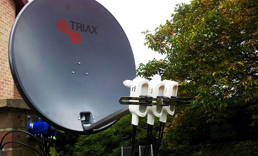

ik heb me vorig week een VU+ duo2 reciever met 2 S2 ontvangers gekocht. Alsook een schotel van triax 86cm.
3 LNB's van RF (type Black Muticonnect IDLB-Twnl20-multi-opp). Harde schrijf van 1 TB.
De muursteun van de schotel staat in elke richting waterpas. Via een app op mijn android telefoon heb ik de schotel  uitgericht naar astra 3 op 23,57Oost. Hoek van de schotel zit net onder de 30 graden.
Een smartcard van TV-vlaanderen heb ik ook.
Kan mij iemand helpen met de instellingen op de sat ontvanger, en de uitrichting van mijn schotel.
Foto in bijlage

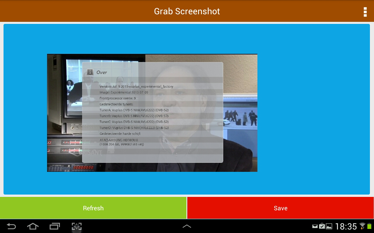

Beste,
heb screenshot gemaakt. Zie bijlage.
De decoder is recht uit de doos. Ik heb "voorlopig" nog niks geinstalleerd.
Ik weet ook niet of de smartcard zo maar in de onderste sleuven van de decoder kan gestoken worden? Heb ik een CI module nodig, of kan het ook zonder op de VU+duo2?

Wat je niet had moeten doen dat is voor deze lnb's kiezen aangezien die nogal regen gevoelig zijn ,met een beetje regen heb je vaak al een probleem,het is een triax 88 cm die je hebt of niet,waarom heb je dan niet voor lnb's gekozen met een kop van 60mm zoals de inverto dat geeft een veel sterker signaal en die zijn niet zo regen gevoelig ?

Jij hebt voor de inverto multiconnect gekozen je had voor de inverto black ultra moeten kiezen,deze passen perfect op een triax 88cm,als je dan toch gebruik had willen maken van lnb's met een smalle kop dan had je voor de alps lnb's moeten gaan maar als het gaat om een triax 88cm dan zijn de meest geschikte lnb's de inverto black ultra,gaat het om een triax 78 cm dan zijn de koppen te breed van de inverto black ultra dan moet je ook alps lnb's gebruiken

Hoi,
best dat je er een andere image er opzet, als dat niet in de winkel is gebeurd.
BV PLi.
Als Pli geïnstalleerd is kan je via het plug-in menu CCCam instaleren.
Als je deze ook nog start, als dat niet automatisch gebeurd, dan kan je de TVV kaart gebruiken.
Je kaart moet de eerste keer geactiveerd worden.
Dit doe je door de kaart ondersteboven in een gleuf te steken en op één af te stemmen.
Dan activeer je de kaart op de site van TVV, binnen het uur (minuten) heb je beeld.
Je moet wel zeker zijn dat je één zonder problemen kan ontvangen.
Die LNB's dat kan daarna nog.
mvg

Beste vanivan
Je schrijft dat je een Triax 86cm hebt. Er bestaat helemaal geen Triax 86 en ook geen Triax met afmetingen van 86cm. Aan de foto zie ik dat het een Triax 78 betreft van 70cm breed en 78cm hoog op de spiegel gemeten
Voor Mechelen moet je een Triax 78 als volgt afstellen
De elevatie van de schotel moet op 29 graden ingesteld worden om de Astra 23,5 te vinden.
De rail moet 12,9 graden schuin gezet worden, d.w.z. rechts lager dan links als je naar de binnenzijde van de schotel kijkt.
De afstand van de lnb’s moet als volgt ingesteld worden;
Tussen de Astra 19,2 en de Astra 23,5 is 44mm
Tussen de Astra 28,2 en de Astra 23,5 is 46mm
Aan de voorzijde van de lnb gemeten van pukkeltje tot pukkeltje.
De skew van de lnb’s moet als volgt staat:
De Astra 19,2 op 5 graden
De Astra 23,5 op 8 graden
De Astra 28,2 op 11 graden
Dit met de wijzers van de klok meegedraaid als je naar de binnenzijde van de schotel kijkt t.o.v. verticaal waterpas.
Het afstellen doe je in deze volgorde:
Eerst de lnb van de Astra 23,5 in de klem zetten en de skew juist instellen.
De schotel op maximale signaalkwaliteit uitrichten op de Astra 23,5.
Dan de rail plaatsen onder een hoek van 12,9 graden.
Dan de overige twee lnb’s plaatsen op de juiste afstand en met de juiste skew.
De drie lnb’s moeten aan de voorzijde in één rechte lijn staat. De juiste schuinte van 12,9 graden kun je nog een keer nameten want de rechter lnb (de Astra 19,2 moet 20mm lager staan dan de linker lnb van de Astra 28,2 aan de voorzijde gemeten.
Nu moet je alle drie de satellieten behoorlijk kunnen ontvangen.
Eventueel kun je nog proberen om de twee buitenste lnb’s nog iets bij te stellen in afstand en in hoogte om de maximaal haalbare signaalkwaliteit te behalen.
Helaas zul je met regen vaak last van beelduitval hebben met deze lnb's.
