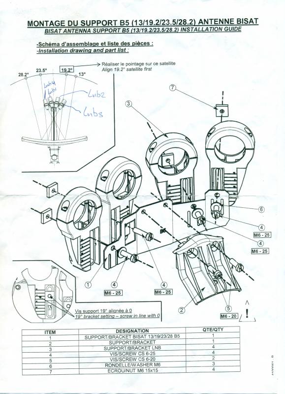

Ik zie uit jouw handtekening dat jij een Visiosat met 4 LNB's gebruikt.
Zijn dit Single LNB's?
Geef even aan hoe de LNB's zijn aangesloten, dus aansluitvolgorde op DiSEqC switch (b.v. LNB1 ASTRA1 op 1, LNB2 op ASTRA3. etc.)
Plaats hier ook even een overzicht hoe jij de Tuner configuratie op jouw SOLO2 hebt geconfigureerd

In de bijlage zie je de gegevens van mijn LNB`s
Het zijn 4 losse koppen die met elkaar d.m.v. 4 DiSEqC switchen met elkaar verbonden zijn.
Hier ook een overzicht hoe de Tuner configuratie in mijn SOLO2 staat.

Voor zo ver ik de lijnen naar de LNB's op de bijgesloten miniatuur kan volgen schijnt alles goed te zijn aangesloten en geconfigureerd.
Nog even voor alle zekerheid, dus met deze instelling en maar één coaxkabel aangesloten kun je geen SD kanalen van ASTRA1 ontvangen?
