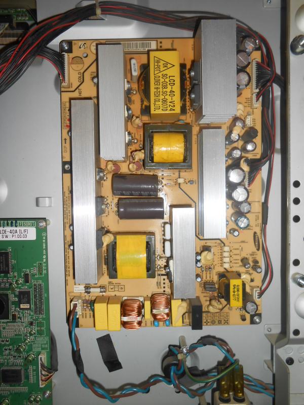

hoi ik heb een tv van het merk humax
hij gaat wel aan en ik heb beeld, maar naar 2 seconden gaat het beeld uit
het geluid blijft wel gewoon doorspelen

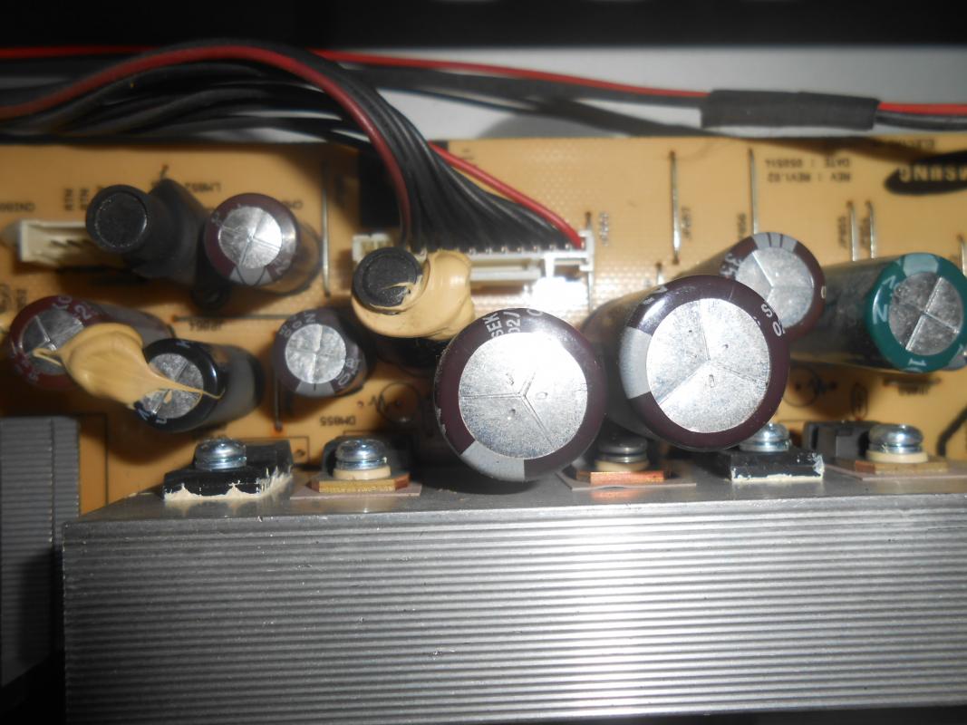

kan het zijn dat er condensators kapot zijn? of een paar elco?
er staan er wel een paar bol die elco's
als je ze doormeet moet je ze dan er uit solderen of hoeft dat niet?
wat is dat gele spul wat op die printplaat zit op sommige transitor condensator elco?
ik heb er fotos bij gedaan
graag van iemand info als het kan
dank u

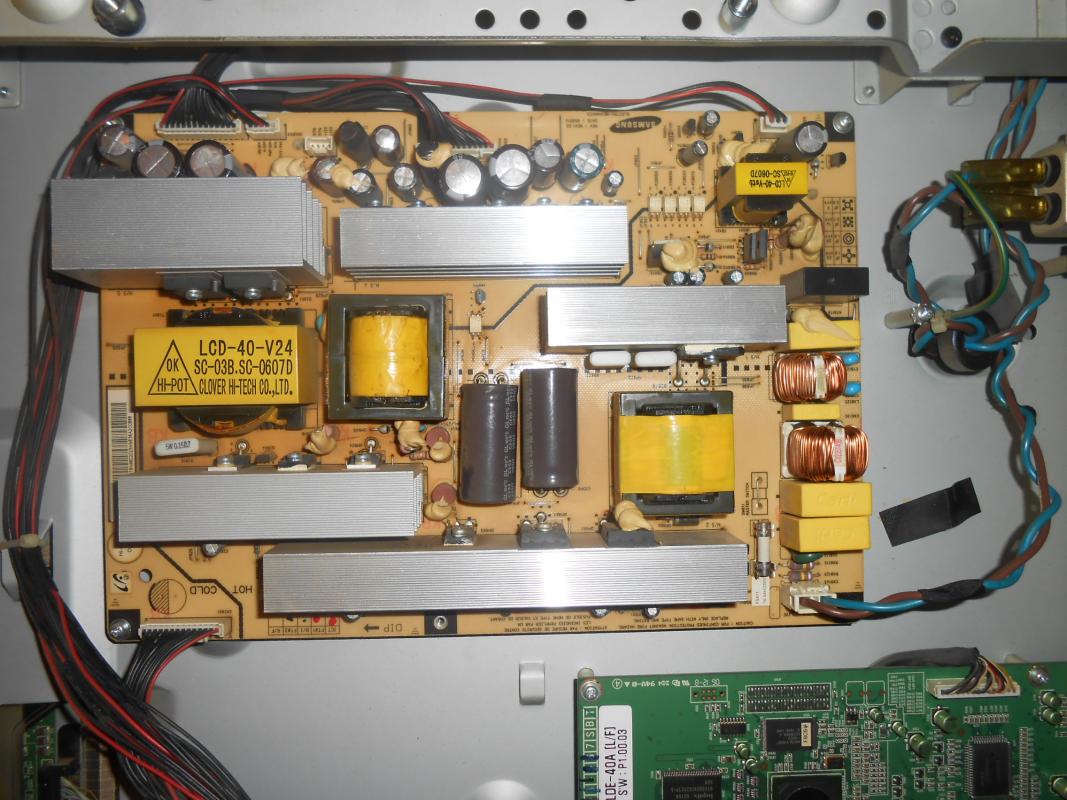

Bolle elco's gewoon vervangen , let op de + en -
Dat gele spul , daarmee worden onderdelen gefixeerd .

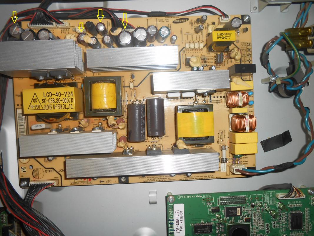

Als er bolle elco's op de printplaat zitten zullen de andere waarschijnlijk ook in slechte conditie zijn .
  • Moderator
Wanneer je ze stuk voor stuk uit de print haalt kan je ze met een capaciteitsmeter testen, maar dat lijkt mij een omslachtige methode.
Gezien je omgang met het meten van de zekering veronderstel ik een gemis aan basiskennis.
Ik ga ervan uit dat de Humax een lcd tv is, werken de tl-lampjes achter het scherm wel?
  • Moderator
Het lijkt erop dat er ergens een limiter in de beveiligingsstand schiet.
Wanneer je scherm geen werkend backlight heeft zal je op het scherm niets zien.
De voeding voor de backlights zou ik als eerste controleren.
Pas op, hoge spanning.

het type tv is Humax LDE-40A
weer iets anders gevonden,
als ik de linker plug eruit trek van het powerboard die  naar het lcd scherm toe gaat ( zie foto boven) krijg ik hele andere stroom waarde
op de print naast de stekker staat 24 volt en nog een aantal maar als ik meet krijg boven de 50volt
