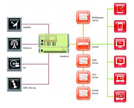

Crazy Sat Geplaatst: 27 januari 2014 Geplaatst: 27 januari 2014 (aangepast) Tja, als ik dit zo lees dan waan ik me 10 à 20 jaar terug in de tijd. Nooit gedacht aan IPTV ? Zeg zelf , wie is er nu gebaat om zowat op 20 plaatsen een satellietontvanger te hebben om naar , ik noem wat , 3000 zenders te kijken. Eerst moet men zich afvragen wat willen deze mensen , TV ontvangst , een filmpje meepikken , interactief zijn op de TV , enz... In feite moet je in de moderne tijden een waaier kunnen aanbieden van diverse mogelijkheden en dit gaat enkel via IPTV. Hierin wordt gebruik gemaakt van schotels via satelliet maar ook van DVB-T. Kort samengevat , zal het kort houden , IPTV is een verzameling van live HD-TV, radio, camera / DVD, messaging, EPG (Electronic Program Guide), VOD /MOD (Video On Demand / Music On Demand), RSS... Dit wordt allemaal geregeld uit één lokaal en gewoon doorgestuurd naar iedere kamer of "client" d.m.v. van één "transmodulator headend". Ik zou in jouw geval toch even deze richting uitgaan. Een algemene schets van IPTV ziet er ongeveer zo uit. Dus bedenk eer je begint aan een dergelijk project. 27 januari 2014 aangepast door Crazy Sat feedhunting , a crazy hobby ! Edison OS mio 4K UHD + Octagon SF8008 4K UHD + Dr.HD F15 + Edison OS mini + Technomate TM-5402 HD M3 CI , Moteck SG2100 + Deltastar 90 cm + Invacom C120 QDF-031 Quad lnb + SkyStar HD2,TBS5927 , en TT-budget S2-1600 kaart. Channel Master 180 cm schotel + ESX241 lnb voor C-band. DVB-T2 via Oostvleteren,Egem,Mont des Cats,Bouvigny en Doornik.

ROMAN Geplaatst: 29 januari 2014 Auteur Geplaatst: 29 januari 2014 Tja, als ik dit zo lees dan waan ik me 10 à 20 jaar terug in de tijd. Nooit gedacht aan IPTV ? Zeg zelf , wie is er nu gebaat om zowat op 20 plaatsen een satellietontvanger te hebben om naar , ik noem wat , 3000 zenders te kijken. Eerst moet men zich afvragen wat willen deze mensen , TV ontvangst , een filmpje meepikken , interactief zijn op de TV , enz... In feite moet je in de moderne tijden een waaier kunnen aanbieden van diverse mogelijkheden en dit gaat enkel via IPTV. Hierin wordt gebruik gemaakt van schotels via satelliet maar ook van DVB-T. Kort samengevat , zal het kort houden , IPTV is een verzameling van live HD-TV, radio, camera / DVD, messaging, EPG (Electronic Program Guide), VOD /MOD (Video On Demand / Music On Demand), RSS... Dit wordt allemaal geregeld uit één lokaal en gewoon doorgestuurd naar iedere kamer of "client" d.m.v. van één "transmodulator headend". Ik zou in jouw geval toch even deze richting uitgaan. Een algemene schets van IPTV ziet er ongeveer zo uit. Dus bedenk eer je begint aan een dergelijk project. Een week geleden had ik geen benul van wat IPTV was... Na het starten van dit draadje, de reacties erop en een beetje googlen heb ik toch al een idee ... Het biedt zeker de mogelijkheden die jij opnoemt maar voor dit project zijn de uitgangspunten: het aansturen van 16 (meestal oude) TV toestellen en een grote vrijheid voor elke kijker m.b.t. programmakeuze. Indien we voor dit project voor IPTV zouden kiezen dan denk ik dat de praktische uitwerking er als volgt zou kunnen uitzien (Corrigeer me a.u.b. als ik onwaarheden vertel !): - een rack in de buurt van de schotels dat een power supply en modules bevat - meerdere tuner modules. Elke tuner module wordt aangesloten op 4 LNB's (niet noodzakelijk gericht op dezelfde satelliet ?) zodat op 4 transponders kan worden afgestemd per tuner module. - de op die transponders aanwezige TV zenders worden ontvangen (met een beperking in het aantal ???), eventueel gedecrypteerd door TVV smart card die in een CI gleuf van de tuner module steekt. Zo komen er - grootte orde - 4 x 10 audio/video signalen ter beschikking per tuner module - Al de audio/video signalen van de verschillende tuner modules worden aan een modulator (of meerdere ???) toegevoerd waardoor aan de uitgang - afhankelijk van het soort modulator- ofwel een DVB-C signaal (maar waarschijnlijk hier niet van toepassing omdat er verschillende TV toestellen zijn die niet over een DVB-C tuner beschikken), ofwel een analoog VHF/UHF signaal beschikbaar is. - Dat signaal kan op het bestaande coax net worden gezet. Voor de TV kijker is het transparant of de zendersignalen afkomstig zijn van, zoals nu de Telenet kabel, dan wel van een schotel. Met betrekking van de CI-gleuf van de tuner module is mij niet duidelijk of er beperkingen zijn in het aantal te deencrypteren zenders. Volgende zenders moeten zeker beschikbaar zijn: 23E5 - 11739 V TVL / ATV / TV Oost (12u - 06u) Ned 2 HD Investigation Discovery Animal Planet 23E5 - 11798 H History HD Eurosport HD 23E5 - 11856 V VTM HD Discovery HD Showcase 23E5 - 12129 V Vitaya Acht vtmKzoom / Kanaal Z NatGeo HD 23E5 - 12187 H één HD Canvas HD Ned 1 HD Ned 3 HD 19E2 - 11739 V VH-1 VH-1 Classic 19E2 - 11856 V Mezzo France 2 19E2 - 12722 H VIER TV 2BE VIJF TV Ketnet op 12 Discovery Channel La Une HD La Deux RTL-TVi HD Club RTL / Kidz RTL Plug RTL La Trois één Canvas VTM 19E2 - 12515 H Nederland1 Nederland2 Nederland3 9 transponders maar laten we ervan uitgaan dat 19E2 - 12515 H niet nodig is omdat die zenders ook beschikbaar zijn op transponders in HD. Laten we dus aannemen dat we 8 TVV transponders nodig hebben die we kunnen verdelen over 2 tuner modules. En waarschijnlijk klinkt het te mooi dat er dan maar twee smart cards zouden nodig zijn ??? En naast de TVV zenders zal er een selectie moeten gemaakt worden van de overige FTA transponders op de verschillende Astra's, 4 transponders per tuner module. Als er voor een satelliet tussen de 5 en de 8 transponders nodig zijn moet de LNB van het octo type zijn. Maar waarschijnlijk is dan het rack waar alle modules in moeten te klein en wordt de kostprijs te groot voor het beschikbare budget ... Willen jullie hierop kommentaar geven ? Groetjes, Roman
