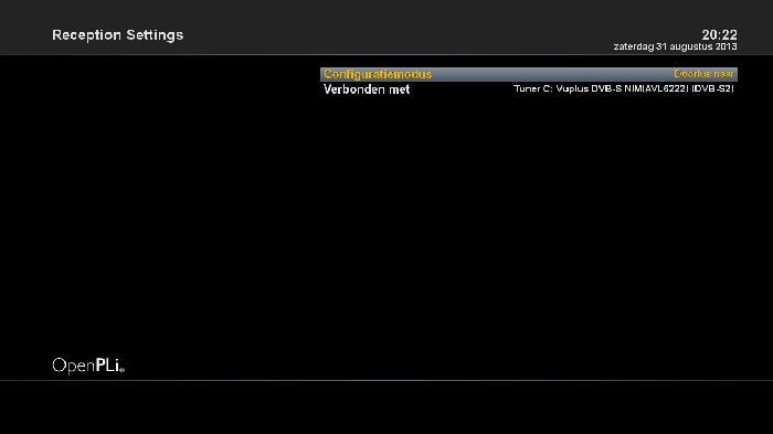

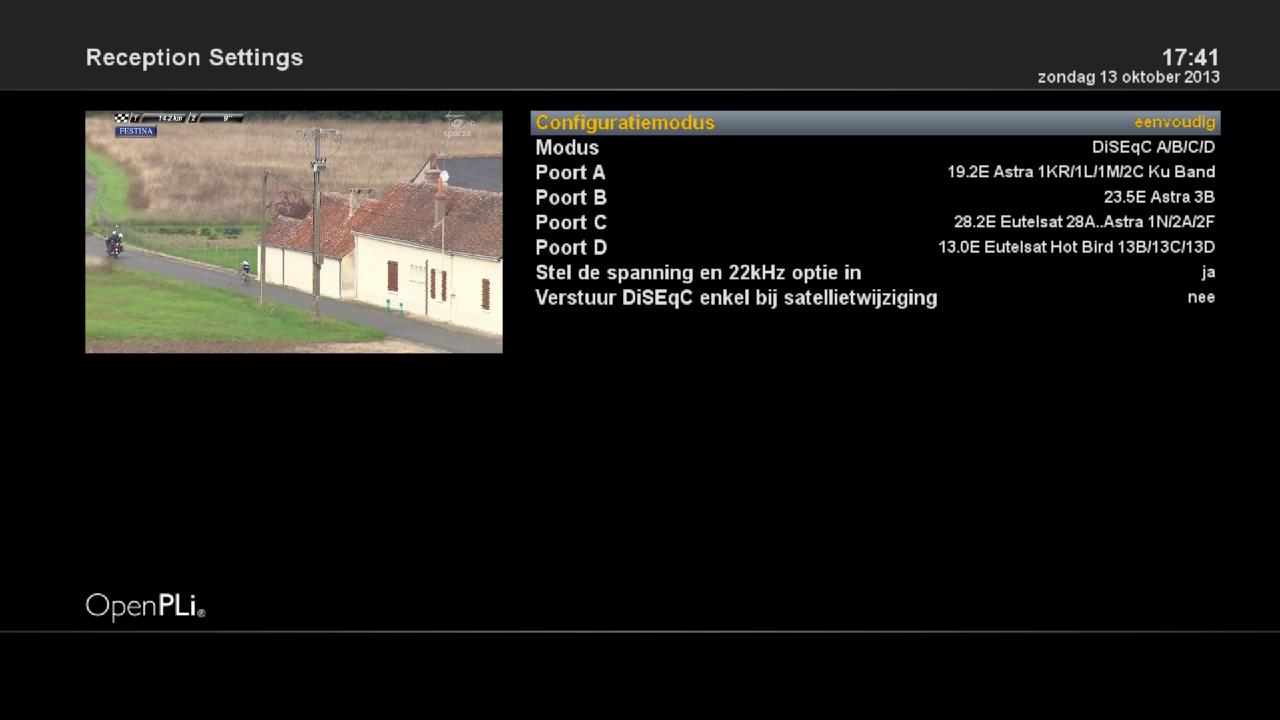

kabel vaste schotel aansluiten op tuner A
bij tuner A zet je dit, oppassen de volgorde ven de poorten hangt er vanaf hoe jij de satellieten
hebt aangesloten op de switch.
bij tuner B zet je dit;
let wel als je niet meer kabels aansluit zit je beperkt in opnames.

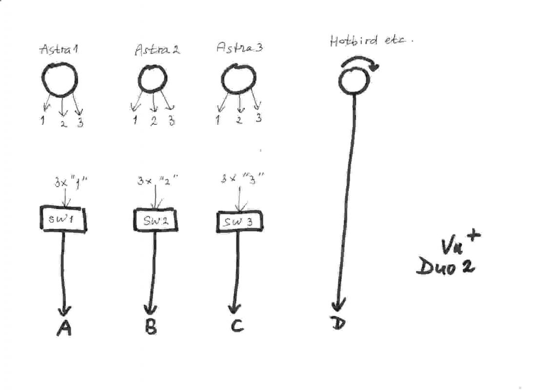

Het zou helpen als jullie ergens een schetsje weten (of zelfs bereid zouden zijn zoiets te maken :wub: ).
Maar i.i.g. ga ik hier zeer diep over nadenken!
Dus 3 switches want ik wil de rotor in ere houden

Nagedacht, en een schetsje gemaakt.
Is het zo goed?
Zo ja, dan vraag ik me wel af wat ik met de rotor aanmoet, aparte zenderlijst, of?
aangepast door radio man
dat ziet er goed uit. ;)
voor de instellingen van tuner D (rotor) zal iemand anders je moeten verder
helpen.(heb zelf geen rotor)
ik denk wel dat je dezelde zenderlijst kan gebruiken.
