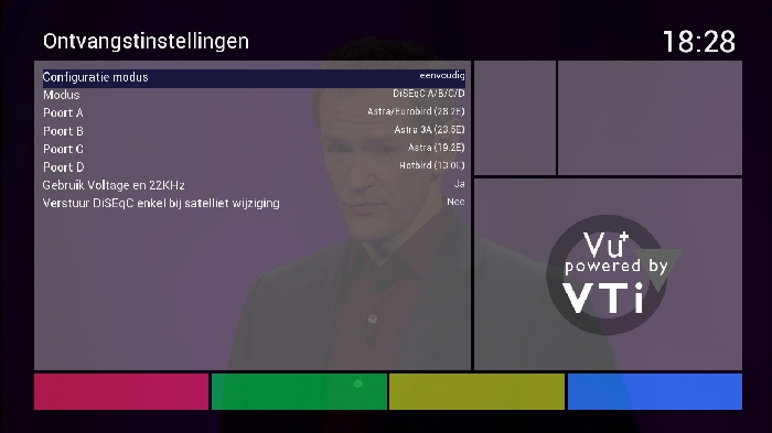

Wat is voor mij de beste tunerindeling?

heb je nou astra 19.2 op poort C zitten, en op poort D hotbird? Ik meen dat je maar 3 aansluitingen van die switches ging gebruiken?
meestal is het poort A hotbird (die heb jij niet), poort B astra 19.2, poort C astra 23,5, Poort D astra 28,2. Aangezien jij geen hotbird hebt zou ik denk ik beginnen met de Astra 19.2 op poort A, dan poort B Astra 23,5 en op poort C Astra 28.2, en poort D leeg laten.
Zo aansluiten op alle switches en zo configureren in je box, en dan zou het moeten spelen.

Zo heb ik het inderdaad gedaan zondag.
Maar het werkt totaal niet: tuners ingesteld, kabels gecheckt.
Instellingen kunnen eigenlijk niet fout gaan- ABCD switch op A, B,C en D "als A" en D rotor.
Box reset, niets gevonden, Signaalzoeker (onder zenders zoeken in menu) liet ook niks zien.
Zou het dan toch aan de Spauns liggen die volgens sommigen problemen geven met de Vu+ ?
