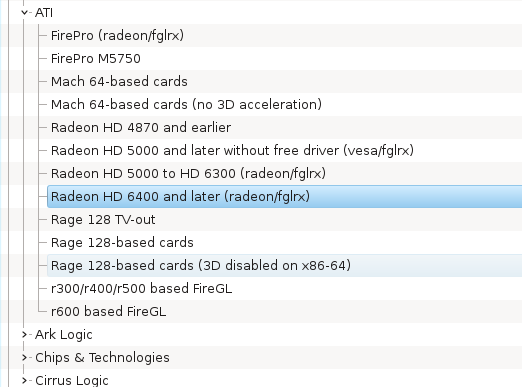

Moderator wiz Geplaatst: 26 maart 2014 Moderator Geplaatst: 26 maart 2014 als root XFdrake starten en dan naar de graphics card en dan jouw kaart kiezen, vragen beantwoorden en dan quit, dat is wat ie zegt. dus in een console als root "XFdrake" uitvoeren. rebooten en hopen dat ie het doet... VU+ Duo4kSe met VTi VU+ duo2 met VTi Triax 78, astra 1,2,3, HB

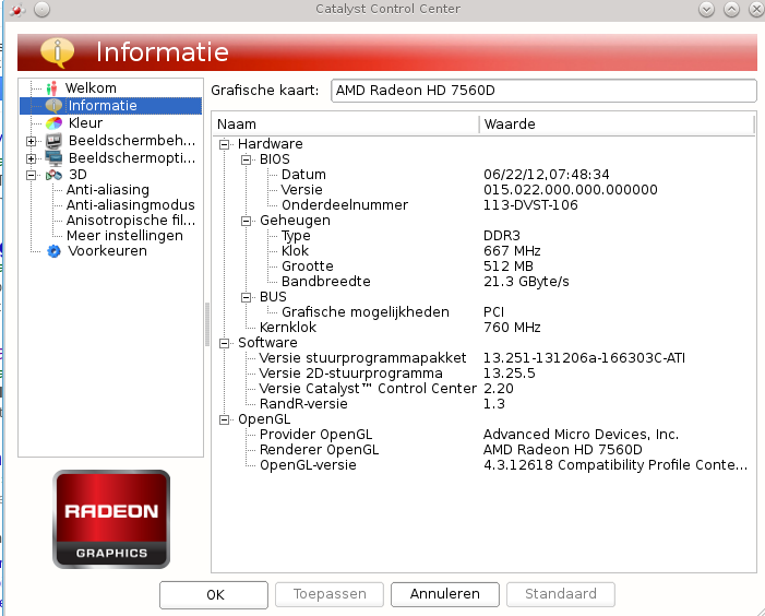

Con Geplaatst: 26 maart 2014 Auteur Geplaatst: 26 maart 2014 Oké, dat heb ik gedaan maar heb de beleving dat ik nog steeds met dezelfde driver zit; Hoe kan ik zien welke driver release er is geïnstalleerd? Groet, Con. Gloeiende, gloeiende, een beetje humor moet kunnen, anders ga je maar ergens anders heen.. Sinds november 2024 gelukkig weer glasvezel via KPN. Internet/PC: modem/router Fritzbox en TP-Link accesspoint, switch (8), switch (4) PC: Intel Nuc i7 met W11. Laptop Thinkpad met W11 met 24H2. Asus Gigabyte Home Assistant, 20 Shelly's en 2 ESP-tjes en Zigbee.
Moderator wiz Geplaatst: 26 maart 2014 Moderator Geplaatst: 26 maart 2014 fglrx-control-center starten, die zou het moeten laten zien. Ik weet alleen niet of je deze in de gui kan starten, of dat je die in een console moet starten. Maar aan die posting van jou van daarnet te zien is er wel degelijk een nieuwe driver geinstalleerd. VU+ Duo4kSe met VTi VU+ duo2 met VTi Triax 78, astra 1,2,3, HB
Con Geplaatst: 26 maart 2014 Auteur Geplaatst: 26 maart 2014 Hierbij (denk ik) de actuele driver gegevens? Groet, Con. Gloeiende, gloeiende, een beetje humor moet kunnen, anders ga je maar ergens anders heen.. Sinds november 2024 gelukkig weer glasvezel via KPN. Internet/PC: modem/router Fritzbox en TP-Link accesspoint, switch (8), switch (4) PC: Intel Nuc i7 met W11. Laptop Thinkpad met W11 met 24H2. Asus Gigabyte Home Assistant, 20 Shelly's en 2 ESP-tjes en Zigbee.

Moderator wiz Geplaatst: 27 maart 2014 Moderator Geplaatst: 27 maart 2014 zo te zien gebruik je wel die driver die je gisteren hebt geinstalleerd. VU+ Duo4kSe met VTi VU+ duo2 met VTi Triax 78, astra 1,2,3, HB
