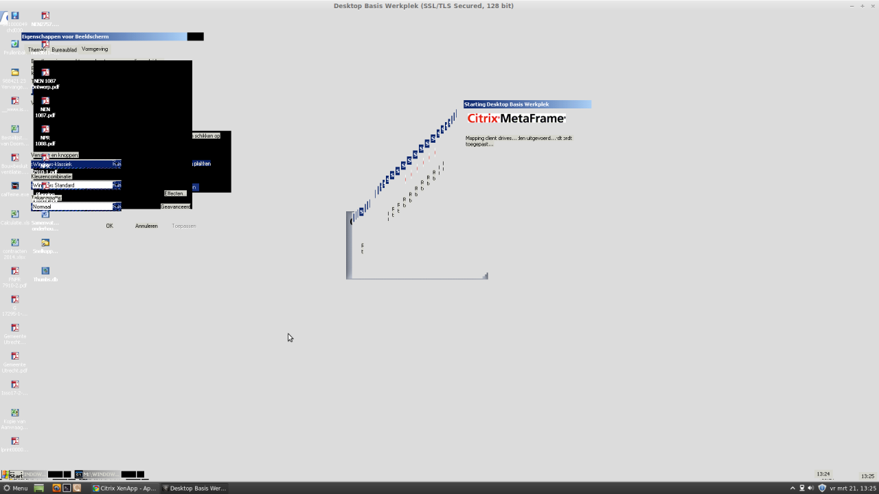

Con Geplaatst: 21 maart 2014 Auteur Geplaatst: 21 maart 2014 (aangepast) bij files op de autoweg twijfel ik altijd heel erg om de rijbaan te wisselen doe ik dat dan lijkt het altijd de verkeerde keuze te zijn geweest het is maar dat je niet teveel distro's wisselt Ik ga ook altijd bij de verkeerde kassa staan . . . heb ik dat? Maar ja, ik moet het hebben draaien en Mojo was nog al enthousiast dat ik dacht (een beetje ten einde raad) dan weer een Mint erop, daar was ik tenslotte mee begonnen. Bij de eerste installatie van Mint ging het al fout wat later bleek verkeerd ingerichte harde schijven. En nog steeds, ik heb nog steeds één HD die ik niet kan lezen, uiterst irritant. Hier een screenshot zoals mijn basis werkplek eruit ziet; 21 maart 2014 aangepast door Con Groet, Con. Gloeiende, gloeiende, een beetje humor moet kunnen, anders ga je maar ergens anders heen.. Sinds november 2024 gelukkig weer glasvezel via KPN. Internet/PC: modem/router Fritzbox en TP-Link accesspoint, switch (8), switch (4) PC: Intel Nuc i7 met W11. Laptop Thinkpad met W11 met 24H2. Asus Gigabyte Home Assistant, 20 Shelly's en 2 ESP-tjes en Zigbee.
Moderator wiz Geplaatst: 21 maart 2014 Moderator Geplaatst: 21 maart 2014 Goed om te zien dat je toch je citrix werkplek in linux voor elkaar hebt. Mint is een fijne distributie, en ook de ikoontjes moet je ergens aan kunnen passen. voor wat betreft mageia, heb je wel nog die certificaten gekopieerd naar de citrix keystore? Als je mageia nog hebt draaien, kijk eens of je wfica kan starten vanaf de commandline? VU+ Duo4kSe met VTi VU+ duo2 met VTi Triax 78, astra 1,2,3, HB
