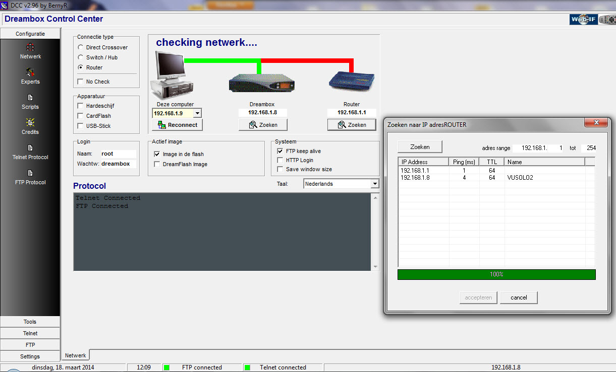

DCC krijgt geen verbinding met de Router. Dit is ook nieuw. Zie de jpg.

zag net dat dat de instelling op Solo2 op mijn hoofd pc stond dit veranderd en nu ziet dcc er wel goed uit; verbinding met router is ok.
