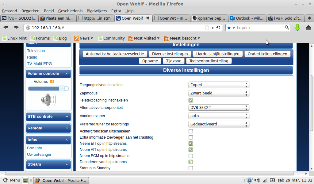

Waar kan ik dan de transcoding instellen of bedoelen ze het vakje decoderen aanvinken?
Als ik dat doe en transcoderen op mijn android aanvink werkt het nog niet helaas....

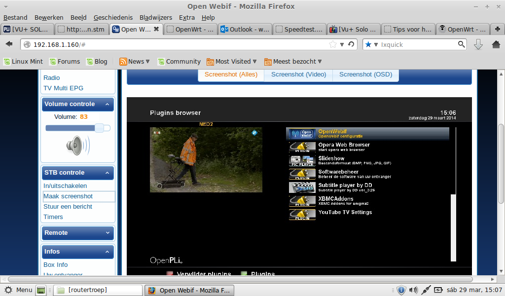

Zit er dus niet op en ook niet in de "te installeren plugins".

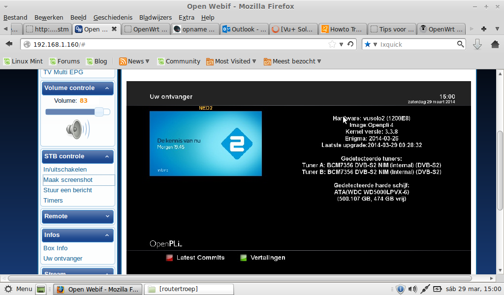

Zie screenshots.
Wat kan ik doen?
Op een of andere manier toch ergens downloaden, maar hoe installeer ik dan?

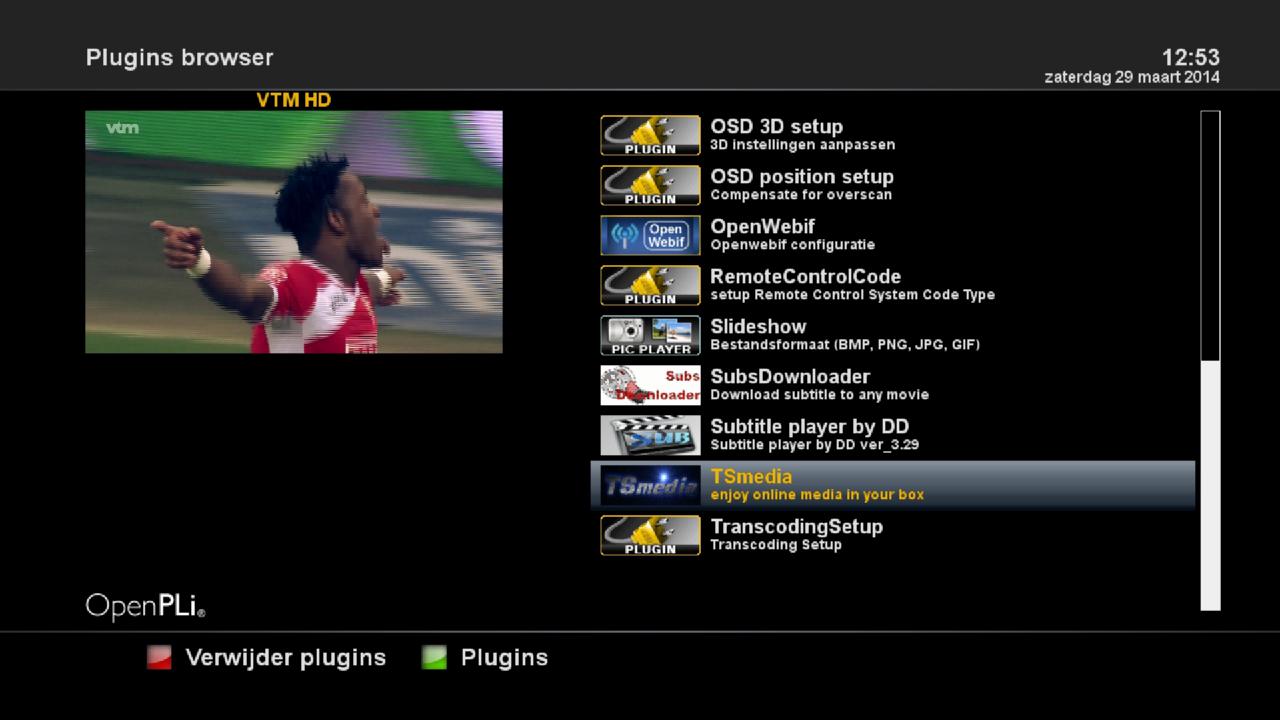

je kan hem terug flashen;http://downloads.pli-images.org/builds/vusolo2/OpenPLi-4.0-beta-vusolo2-20140329_usb.zip ;)
maar kijk eerst eens in; menu-plugins-druk groen(plugins), je krijgt nu een lijst te zien (feed), kijk daar eens onder
extensions of system plugins.
