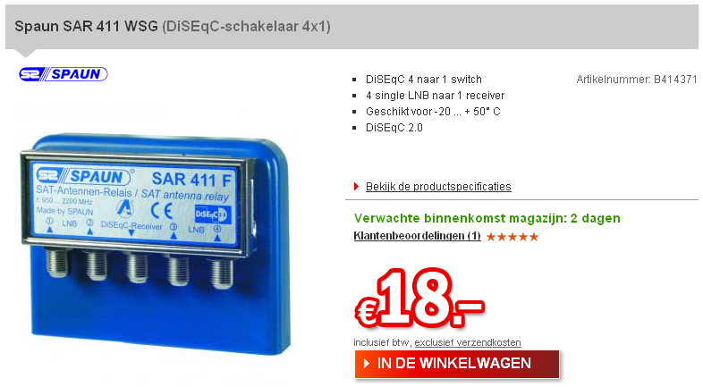

Wil je meer regenreserve in Lloret de Mar dan met een Triax 64, dan kun je een Triax 88 nemen met rail. Als lnb kun je het beste nemen Inverto Black Premium Quad, zie: http://www.inverto.tv/products/product.php?section=1&id=79
Verder heb je 4 diseqc-switches nodig. Neem hiervoor de Spaun 4/1 diseqc-switch.
Een Triax 88 koop je in Nederland voor €30,-.
Een  Inverto Black Premium Quad koop je in Duitsland al voor €14,-
