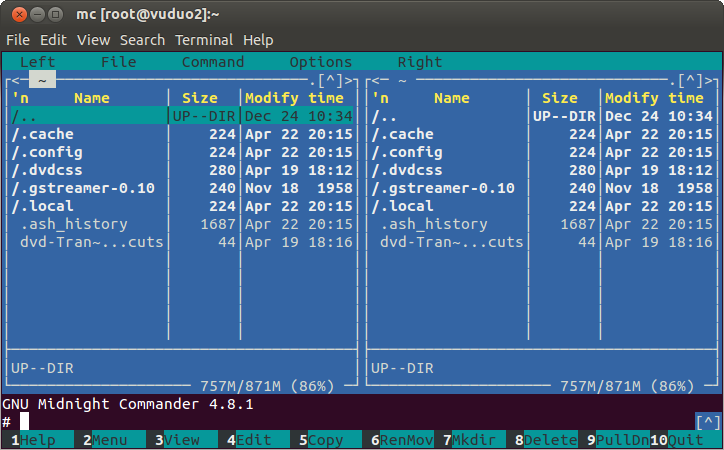

jawel er is iets wat nog sneller is, mc (midnight commander). De vroege computeraars onder ons kennen vast nog wel norton commander, mc lijkt daar heel veel op. Tonski zijn methode verplaatst de data vanaf de vu via je pc naar je usb disk hetgeen heel rap kan werken, maar de throughput van de gigabit netwerk kaartjes van de vu boxen levert op geen enkele wijze de performance die je met een gigabit netwerkkaart zou kunnen behalen.
Zie bijgevoegd screenshot. Links zou je dan je interne harddisk inhoud kunnen zien, rechts je usb disk. Selecteer wat je wilt kopieren, F5 en voila de data gaat dan vanaf je interne harddisk meteen naar je usb disk.
Je moet dan of telnetten naar je vu of er met ssh een connectie mee bouwen.
attachicon.gifmc root@vuduo2:~_029.png
