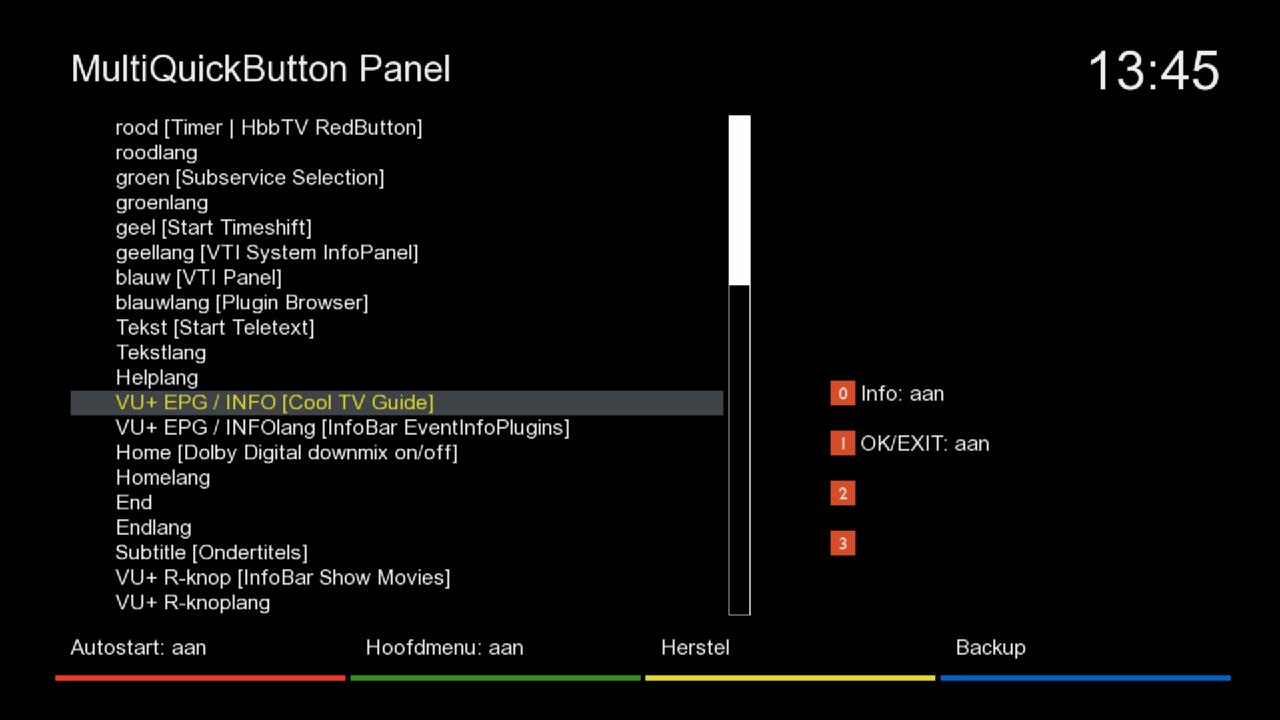

Sinds kort gebruik ik Cool TV Guide i.c.m. de plugin MCB en dat bevalt mij uitstekend maar ik heb toch een vraag over vastleggen van een opstartoptie.

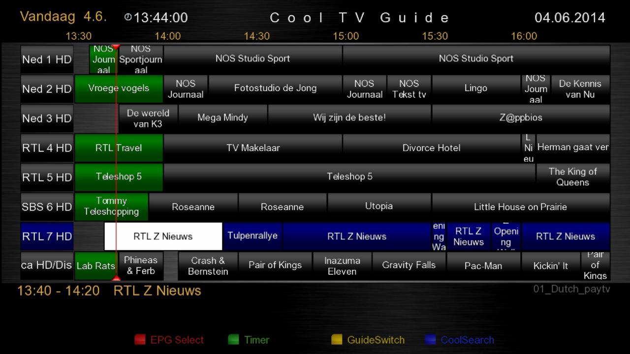

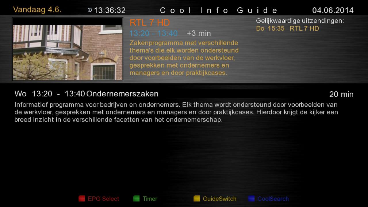

Als ik Cool TV Guide d.m.v. de EPG toets op de AB opstart dan komt standaard de optie Cool TV Info in beeld, zie 1e bijlage.
Door nu op de gele toets (GuideSwitch) te drukken kom ik dus in de optie Cool TV Guide (zie 2e bijlage) en dat is de optie zoals ik die gelijk in het beeld zou willen zien als ik op de EPG toets klik.
Volgens Coolman, de ontwikkelaar van deze plugin zou dat in MQB vastgelegd kunnen worden maar het wil mij maar niet lukken.
Nadat ik alles heb opgeslagen en na een herstart komt in eerste instantie de optie Cool TV Info in beeld.

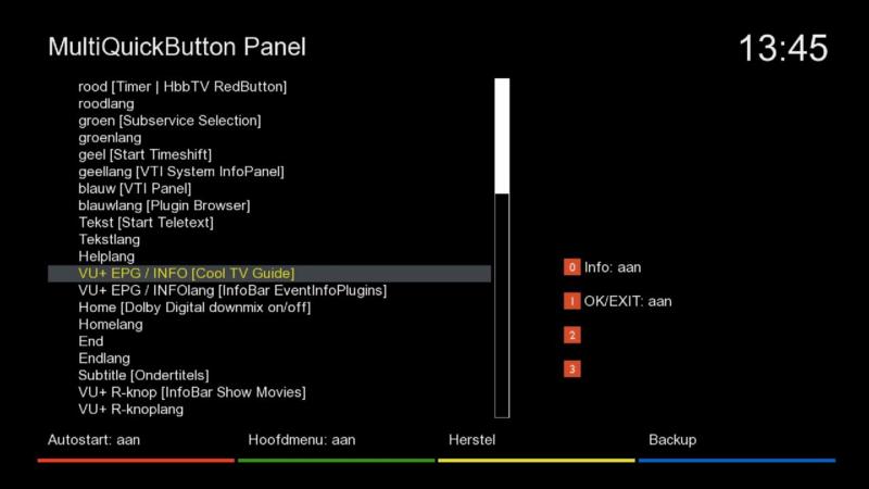

Zoals in de laatste bijlage kunt zien staat de juiste optie ingevuld.
Iemand een idee hoe ik dat kan oplossen?

Inderdaad, heb het ook even getest zonder MQB en dan werkt het prima met de rode toets.
Ook wij hebben hier een Harmony One in gebruik maar die wordt uitsluitend door mijn vrouw gebruikt.
Ik denk dat ik maar probeer om daarop de rode toets onder de Guide-toets van de harmony te plaatsten.
MQB was geconfigureerd om de OK-toets voor het oproepen van de Zenderkeuze-lijst geschikt te maken dus daar moet ik dan ook een oplossing voor vinden.
Het is gelukt, de Guide-toets van de Harmony One is nu aan de rode toets van de VU+ gekoppeld.
Dus als ik nu op de Guide-toets van de Harmony druk komt de laatste opgeroepen Cool TV Guide optie weer in beeld en dat is uiteindelijk de bedoeling.
Als ik in één van de beschikbare opties van de verschillende Cool TV Guides zit zoals b.v. Cool Multi Guide en ik dan herhaaldelijk op de Guide-toets van de Harmony klik kan ik steeds de volgende Guide opties kiezen.
Kies ik hierna een zender dan kan ik via de OK-toets van de Harmony naar de gekozen zender switchen en daardoor hoef ik MQB ook niet meer te gebruiken.
Dus jouw tip over de rode toets heeft mij naar het juiste pad verwezen. :)

Tonski, klopt helemaal want zo heb ik het ook precies uitgevoerd en ik moet zeggen dat het goed bevalt, had ik veel eerder moeten doen.
Toen ik vooraf de bovenstaande citaten in het VU+ forum had gelezen kon ik even de rode toets niet helemaal plaatsen want op dat moment gebruikte ik nog MQB en dat conflicteerde.
Dit verbaasd mij enigszins want in hetzelfde forum staat ook ergens vermeld dat de rode toets functie prima met MQB te combineren is want in MQB zit zelf een optie waarin Cool TV Guide als plugin geïntegreerd kan worden.

ik heb met mqb gewoon cooltv onder de epg toets gezet. Als plugin cooltvguide kiezen en opslaan en klaar. Kan best dubbelop zijn, het werkt in ieder geval prima. Conflict met hbbtv heb ik niet, ik heb heel die zut van mijn boxen verwijderd met vtizero. Als ik iets gemist heb dan gebruik ik mijn tablet wel om het terug te kijken.
