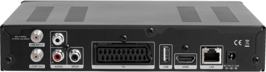

het gaat om een digital satellite hd receiver SAT 801  m7  de tv geef wel de zenders aan maar zegt slecht of geen signaal
daar voor heb die altijd gewerkt sorry dat ik het zo uitlegt maar heb er totaal geen weet van.
mvg kelly zou de schotel verdraaid kunnen zijn ??

Dit geeft eigenlijk aan, dat de ontvanger geen signaal krijgt.
De schotel staat dus niet goed uitgericht of de lnb/kabel/ontvanger is defect.

De M7 sat801 heeft geen interne harde schijf, dat is dan nog wel juist gevonden op het www.
Het is wel mogelijk om een externe harde schijf of een USB geheugen stick aan te sluiten om programma's op te nemen.
Daarvoor heeft de M7 sat801 een USB slot aan de achterzijde van de decoder.
Mocht daar een externe harde schijf of een USB geheugen stick inzitten dan dient die verwijderd te worden.
