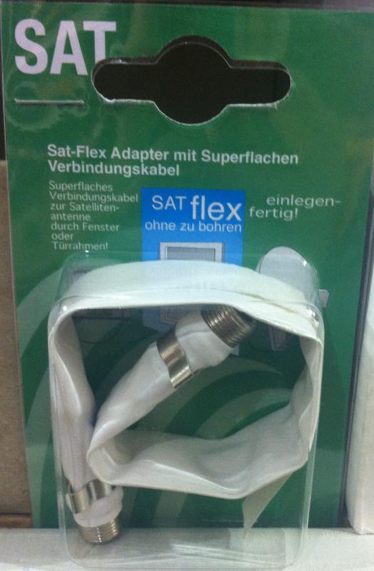

lujo Geplaatst: 25 juli 2014 Geplaatst: 25 juli 2014 (aangepast) Ik ben benieuwd wat jullie ervaringen zijn met sat-flex kabels die bedoeld zijn om zonder gaten satelliet kabeltje je woning binnen te krijgen. Ik ben voornamelijk naar de volgende dingen benieuwd: 1. Neemt de signaalsterkte / signaal kwaliteit af. Zo ja, hoeveel dB of %? 2. Hoe lang gaat zo'n oplossing mee? Ik kan mij voorstellen dat bij het constant openen van een raam/deur zo'n kabeltje na verloop van tijd stuk gaat. 25 juli 2014 aangepast door lujo
edbe Geplaatst: 25 juli 2014 Geplaatst: 25 juli 2014 werkt een aantal weken goed, daarna beginnen de problemen met signaal verlies.......zijn toch breuk gevoelig. 2 x KPN TV+ Box & Formuler Z11 Pro
jako87 Geplaatst: 25 juli 2014 Geplaatst: 25 juli 2014 Zelfde ervaring: binnen enkele weken kapot, nutteloos product.
Wimo01 Geplaatst: 25 juli 2014 Geplaatst: 25 juli 2014 Bij mij al na 2 dagen. Had het tussen een PVC deur van terras naar binnen geplaatst. 3 x de deur open en niks meer. Wimo01 Spanje: TVV abo. basic+ / schotel 64cm / VU+ Zero 4K DVBS2X (open Pli 7.2) 19.2 / 23.5 / 13 / LG 49inch 4K Belgie : TVV abo. AIO met basic+ / VU+ Zero 4K DVBS2X / ( open Pli 7.3) TDS 88 /19.2 / 23.5 / 13 / LG 55LA6908
sattv4iedereen Geplaatst: 25 juli 2014 Geplaatst: 25 juli 2014 Mijn kameraad zelfde ervaring.Was zelfs een moeilijk op te sporen.Alles gaf die nog door,maar disecq signalen blijkbaar niet. Enkel astra 19,2 was nog te ontvangen. Ontvangst van de astra 3 satelliet met een selfsat h50D via de vu zero 4K.cd multiroom pakket met mz 102 en een vu uno 4k dvb-c fbc tuner met ci+ tv met een kaartje( telenet ). Gigablue bijgekomen voor sat en kabel.Informatie die ik geef, gaat over de Belgische situatie, tenzij anders vermeld|
bellejt Geplaatst: 26 juli 2014 Geplaatst: 26 juli 2014 gebruik dit al jaren als ik op verlof ga.Mits goed bevestigd met ducktape gaat het jaren mee.Nagenoeg geen signaalverlies.Je hebt ze ook in andere vormen met doorzichtig plastiek. Groetjes,salutations,greetings. 1 x Gibertini 1,10 vast 3 sats + 1 x Triax 88 cm rotor + Triax fixed 5W Vu + Duo4K SE sat tuner 4 X DVB-S2X en 1 x turbo DVB-C + OpenVix + idem dual tuner and vu duo2 fallback tuner Octagon SF8008 4K Openvix (via ethernetconnectie/WIFI fallbacktuner)
edbe Geplaatst: 26 juli 2014 Geplaatst: 26 juli 2014 gebruik dit al jaren als ik op verlof ga.Mits goed bevestigd met ducktape gaat het jaren mee.Nagenoeg geen signaalverlies.Je hebt ze ook in andere vormen met doorzichtig plastiek. ligt eraan welke hoeken in je deur of klap/kantel raam zit. 2 x KPN TV+ Box & Formuler Z11 Pro
Tonskidutch Geplaatst: 5 augustus 2014 Geplaatst: 5 augustus 2014 net wat je zegt edbe, eigenlijk voor het Duitse houten Rosenheim Fenster met dichtingsrubbers en dus niet voor een Nederlands kozijn met draaiend deel en ook niet voor de kunststof kozijnen waar de rubbers veel te geringe dikte hebben (zie afbeelding) Video Games Lana del Rey
youriy Geplaatst: 5 augustus 2014 Geplaatst: 5 augustus 2014 Is die van bericht 7 van betere kwaliteit dan de witte waarvan een foto in bericht 1 ? clarke-tech HD4100+, gigablue UHD trio 4k, rotor 53grO-45grW, Fuba 85 cm.
