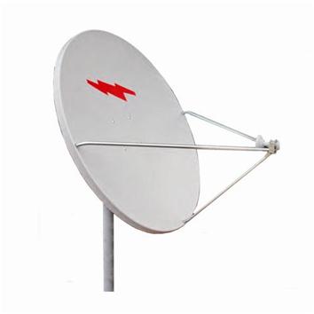

Morb Geplaatst: 12 augustus 2014 Auteur Geplaatst: 12 augustus 2014 (aangepast) Beste Emekli Het aantal diseqc-switches is niet afhankelijk van het aantal lnb's wat je gebruikt maar van het aantal aansluitingen. @Morb gaf in zijn eerste bericht al aan dat hij de Astra 1, 2 en 3 wil ontvangen, mogelijk later nog een uitbreiding. Dan kun je dus niks met een 2/1-diseqc-switch want daar kun je maar twee lnb's op aansluiten. Hij zal dus 4/1 diseqc-switches moeten gebruiken en het aantal is afhankelijk van het aantal tuners wat gebruikt gaat worden. Bij een ontvanger met een dubbele tuner dus twee. Wil je daarnaast ook nog een TV in de keuken of slaapkamer, dan zijn het er drie en heb je dus quad-lnb's nodig. Euh.. Heb ik het dus goed voor dat ik dan: - 3 losse LNB's moet monteren? Rest mij de vraag, moet dit quad of quattro's zijn? - Om te beginnen ga ik maar werken met 1 receiver, in de toekomst kunnen dit er 2 worden. - Om te beginnen zal ik dus ook 2 x 4/1 diseqc-switches nodig hebben? Ga ik een ontvanger erbij zetten, komt er 1 disecq switch bij. (2 indien ook opnemen) - Is een Triax 88 voldoende, goed genoeg? Andere modellen? 12 augustus 2014 aangepast door Morb
blackeyes Geplaatst: 12 augustus 2014 Geplaatst: 12 augustus 2014 (aangepast) een triax 88 schotel 1 multifeed (orgineel triax) 3 keer een inverto black ultra twin 2 keer een diseqc 4/1 (triax of spaun) de benodigde (goeie coax kabel) en je bent klaar voor 2 tuners tip... schoor wel je schotel in verband met eventueel doorzakken door het gewicht van je lnb's of wapperen van je lnb arm door storm 12 augustus 2014 aangepast door blackeyes vu duo//vuduo2//mutant hd51 4k // 65 inch lg4k 2 keer gibertini 100 // t90 // triax 88

Sprietje Geplaatst: 12 augustus 2014 Geplaatst: 12 augustus 2014 Beste MorbOp een diseqc-switch kun je geen quattro-lnb's aansluiten. Quattro-lnb's kun je alleen maar op een multiswitch aansluiten.Om te bepalen hoeveel aansluitingen je lnb's moeten hebben, moet je van te voren wel eerst even overwegen wat je er allemaal op aan wilt sluiten.Voor elke tuner dus 1 aansluiting.Een ontvanger met 1 tuner is 1 aansluitingEen ontvanger met een dubbele tuner voor kijken en opnemen tegelijk van een andere zender is 2 aansluitingen.In jou toekomstige situatie heb je dus 3 of 4 aansluitingen nodig. Daar heb je dus lnb's voor nodig met 4 uitgangen.Op een Triax 88 kun je dan geen Inverto Black Ultra Quad-lnb's plaatsen. Die zijn te breed van achteren maar wel de ook uitstekende Inverto Black Premium Quad, zie: http://www.inverto.tv/products/product.php?section=1&id=79Als je voorlopig begint met een ontvanger met 1 tuner, dan heb je voorlopig ook maar 1 diseqc-switch nodig.Begin je met een ontvanger met 2 tuners, dan heb je voorlopig 2 diseqc-switches nodig en gebruik je ook maar telkens de eerste twee aansluitingen op je lnb's.Later bij een eventuele tweede ontvanger, kun je altijd nog een diseqc-switch bijkopen.

Morb Geplaatst: 13 augustus 2014 Auteur Geplaatst: 13 augustus 2014 Het 'puinhuis' , is van baksteen.. dus dat zit wel goed.Ik las hierboven ergens dat ik wel de schotel en/of LNB arm moet 'schoren', geen idee hoe ik dit moet doen.Het liefst heb ik een product wat standaard voorzien is om dit gewicht te kunnen dragen van LNB's maar als het niet anders kan...Dat van technisat moet nog eens bekijken. Tot nu toe, allemaal bedankt voor de vele en nuttige informatie!
Gast Geplaatst: 13 augustus 2014 Geplaatst: 13 augustus 2014 Persoonlijk ben ik niet van het schoren. Het komt op mij over als een auto met licht motortje er uit willen laten zien als een racewagen. Er zijn genoeg fabrikanten van schotels die degelijk spul maken zoals Fuba, Kathrein, Tecnhisat en Cahors (Visiosat). Wanneer ik toestemming zou krijgen van mijn wederhelft en de ruimte had, zou ik het liefst drie of vier lossen schotels plaatsen op elke satelliet. Wie weet is dat een optie voor jou... Wanneer jij die Technisat Skytenne overweegt moet je dat het beste doen als je langs de oostgrens woont. Dat ding is ontworpen voor de Bondsrepubliek en de schuinte van de lnb houder is een vaste schuinte, in het westen van Nederland zal de ontvangst daardoor wat minder zijn. (ik heb ervaring met Multytenne zowel hier in het oosten maar ook in het West Friese, beide geven ontvangst zonder veel problemen) maar wil het toch gezegd hebben. Omdat die Skytenne een stuk groter is zou het niet zo'n probleem moeten geven. Er schijnt een Triax te bestaan met extra 'steunarmpjes'. Ik heb ze nog niet gezien in het wild. Succes met de overpeinzingen.
Sverige Geplaatst: 13 augustus 2014 Geplaatst: 13 augustus 2014 (...) zou ik het liefst drie of vier lossen schotels plaatsen op elke satelliet. Wie weet is dat een optie voor jou...(...) Zo zie ik het ook... Ik heb hier ook 2 losse schotels staan voor mijn meestbekeken sat posities, nl Astra 19 oost en Thor 1 west. - VU+ Ultimo 4K met 1x DVB-S2 FBC Twin + 1x DVB-C/T2 Dual tuner met VTI icm 2x een CityCom 2000 CCA850 voor Thor 1W en Astra 19.2Ost Missachtet wird, was es umsonst gibt (Else Pannek)
Sprietje Geplaatst: 13 augustus 2014 Geplaatst: 13 augustus 2014 erwinnaar schrijft:"Persoonlijk ben ik niet van het schoren."Ook de meest gerenommeerde merken zoals ChannelMaster schoren hun lnb-arm om er voor te zorgen dat de lnb 100% precies in het brandpunt staat.
Gast Geplaatst: 13 augustus 2014 Geplaatst: 13 augustus 2014 erwinnaar schrijft: "Persoonlijk ben ik niet van het schoren." Ook de meest gerenommeerde merken zoals ChannelMaster schoren hun lnb-arm om er voor te zorgen dat de lnb 100% precies in het brandpunt staat. Dat is af fabriek zo gedaan. Dat is prima, maar om nou een mooie grote schotel zelf te gaan aanpassen....dan zou ik verder sparen. Dat bedoelde ik ermee. Een schotel is ontworpen door kundig volk dus die zullen het wel weten denk ik dan maar.
blackeyes Geplaatst: 13 augustus 2014 Geplaatst: 13 augustus 2014 (aangepast) als je de schoren eropzet VOOR dat je de multifeed en lnb plaatst dan heb je een perfect resultaat mits je de schoren ook op maat hebt gemaakt ervoor en goed vastzet en het is ook nog een stuk goedkoper dan af fabriek een kant en klare te kopen ik heb al tig schotels van schoren voorzien en als je effe het geduld en werk ervan maakt en het goede materiaal ervoor gebruikt werkt het perfect en dat voor jaaaaren 13 augustus 2014 aangepast door blackeyes vu duo//vuduo2//mutant hd51 4k // 65 inch lg4k 2 keer gibertini 100 // t90 // triax 88
Morb Geplaatst: 13 augustus 2014 Auteur Geplaatst: 13 augustus 2014 Als je handig bent met dit soort dingen kan ik het begrijpen dat je het zelf doet... Ik zou alleen niet weten hoe ik eraan moeten beginnen... Een oplossing vanuit fabriek zou mooi zijn. Tenzij iemand zich geroepen voelt om het mij te fixen
