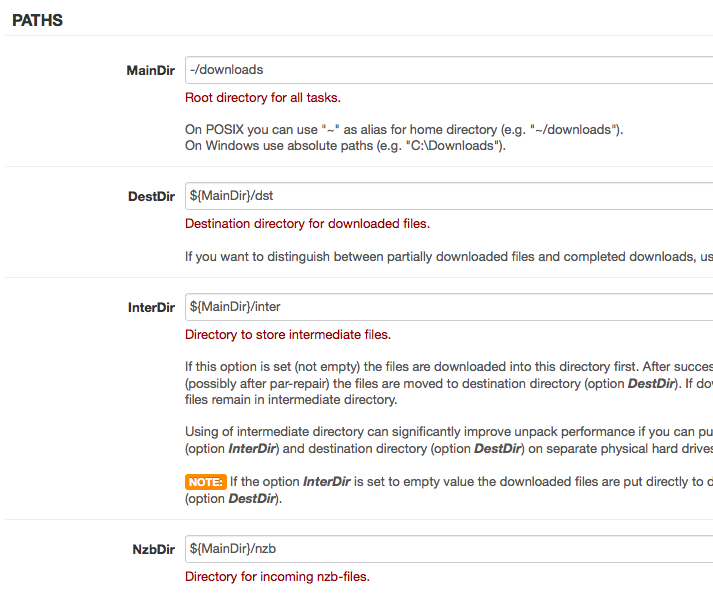

Te vroeg blij. Alles is gedownload, uitgepakt en volgens nzbget een "SUCCESS" maar ik kan niet vinden waar het spul gebleven is, volgens Settings in -/downloads wat volgens mij de map downloads op de HDD van de Ultimo moet zijn. Laatste loodjes.......
Je kunt een hoofdmap voor nzbget instellen. Dat -/ voor de andere mappen verwijst naar die hoofdmap. De andere mappen kun je relatief t.o.v. Die hoofdmap opgeven. Dus -/download vind je op je box terug in het mapje /hoofdmap/download.

Sorry dat ik blijf doorzagen maar ik heb MainDir op -/downloads laten staan en verwachtte op de HDD in de map downloads iets te vinden. Ik heb deze map aangemaakt omdat ie niet vanzelf verscheen, maar de map blijft leeg. Dus ik doe nog steeds iets fout.
Is er in de root van je box geen map downloads aangemaakt waar je downloads in staan? Na het postprocessen verplaatst nzbget de bestanden naar de destination folder. Bij jou is dat dus waarschijnlijk /downloads/dst.
Zet in nzbet /media/downloads als main dir. Dus zonder - ervoor. Dan staat de volgende download als hij klaar is netjes in /media/hdd/downloads/dst.
