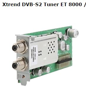

Waar is de tweede aansluiting van de tuner voor bedoeld?
Wanneer je naar de tuner kijk (zie bijlage) zie je twee stekkers. Een stekker is absoluut een input voor een LNB.
En wat is de andere stekker?
Extra info...
Ik weet op mijn DM7000 is het een output voor LNB en kan je een tweede receiver op aansluiten. Dit is overigens niet volledig onafhankelijk. Je moet naar kanalen op dezelfde satelliet blijven kijken.

Je geeft zelf het antwoord al, het is niet anders dan op je DM7000. Output dus, met ook dezelfde restricties bij het doorlussen. Alleen bij een DVB-T of DVB-C tuner zou je die restricties niet hebben.

dat geeft ook de mogelijkheid om door te lussen naar de 2e tuner en 3e tuner als je maar 1 aansluiting hebt en wel meerdere tuners

bedankt voor jullie reactie. Mijn vermoeden is bevestigd.  ;)
