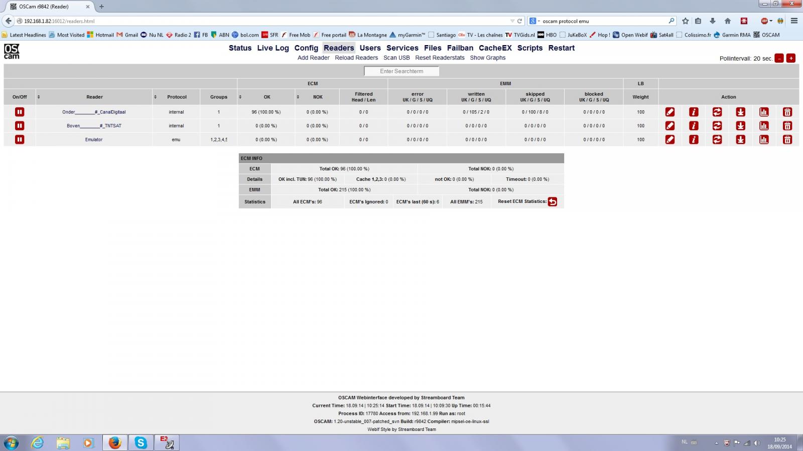

Sinds ik een nieuwe versie van oscam (r9842)gebruik, zie ik in de oscam webinterface onder readers een extra reader, met als naam: EMULATOR (zie bijlage).
In mijn config (oscam.server) staan slechts 2 readers (Canaal Digitaal en TNTSAT).
Krijg ik deze reader ´gratis´ van oscam? Waarvoor dient deze reader.
Groeten,
Rivellino.

Grapje, je hebt een binary gekregen (of zelf "gebakken") waarin tevens de EMU ON Oscam patch is meegenomen.
Kijk maar eens in de webif bij READERS en klik op het "pennetje", hierna op Save en je zult zien dat je Oscam.server ietsjes meer gevuld is.
Precies, dit is een gepatchte versie van Oscam, Oscam+OSEmu.patch. Die patch kan 'iets' met een Softcam.Key zodat je TNTSAT kaart overbodig is. ;)
Als je 'm niet zelf hebt gecompileerd is natuurlijk altijd de vraag of er soms meer gepatched is...

Ik heb de Oscam reader gesaved met Webif (zoals Toppers beschrijft). Dan wordt het volgende opgenomen als 3e reader in oscam.server:
[reader]
label                         = Emulator
protocol                   = emu
device                      = Emulator
caid                          = 0D00&0F00,090F,0500,1801,0604
detect                       = cd
ident                         = 0D00:000000,000004,000010,000014,000020,0000C0,0000C4,0000CC;0D02:000000,00008C,0000A0,0000A4,0000A8;0D03:000000,000004,000008,000024,000028;0D05:000000,000004,000010;090F:000000;0500:030B00,023800,021110,007400,007800;1801:000000;0604:000000
group                         = 1,2,3,4,5,6,7,8,9,10,11,12,13,14,15,16,17,18,19,20,21,22,23,24,25,26,27,28,29,30,31,32,33,34,35,36,37,38,39,40,41,42,43,44,45,46,47,48,49,50,51,52,53,54,55,56,57,58,59,60,61,62,63,64
emmcache                      = 1,1,2
auprovid                      = 030B00
Blijkbaar is dit inderdaad een verkeerde versie uit de VTI feed. Volgens Webif is het de volgende versie: OSCAM: 1.20-unstable_007-patched_svn Build: r9842 Compiler: mipsel-oe-linux-ssl

ze impliceerden enkel dat je het met een emulator van doen hebt die standaard ingeschakeld is
overigens je kunt dus die reader "de emulator" ook uitschakelen...

dat is een nieuwe optie die je ook kunt uitschakelen en net zo als je helemaal geen key file in de VU+ hebt werkt dat mechanisme dus niet
Ik schreef reeds je hoeft enkel de reader te disablen!
