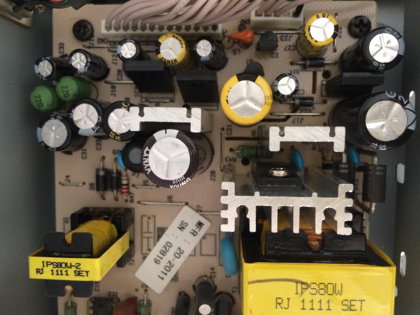

Ik heb de foto gezien En heb toen mijn ET 9200 opengemaakt Maar ik zie niets fout Ik zou graag de foto willen meesturen en vragen of jij er naar kon kijken maar ik weet niet hoe een foto in te voegen Mag ik hem misschien styren via een email

9 van de 10 keer is het die elco, zou een beetje bol moeten staan. Als je beetje kunt solderen is het de moeite waard om die elco even te vervangen, kost een drol. Je kunt ook de gehele voeding vervangen, kost meen ik 25/35 euri.

dit is de foto

dit is de foto
is het die grote gele?? Ik woon in Spanje ou ik die hier ook kunnen kopen

Deze 2 kunnen weleens problemen veroorzaken, ik heb ze omcirkeld.
Bedankt voor je reactie Ik zal eens kijken of ik die in Spanje kan kopen  Weet je misschien waar ik om moet vragen (type nr's) Voor het inzetten heb ik wel iemand
