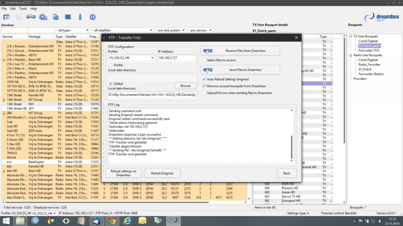

Al jaren gebruik ik DreamboxEdit om mijn zenderlijsten aan te passen maar nu heb ik voor het eerst een probleem.
Een tijd niet meer gebruikt maar i.v.m. de wijziging van BVN gisterenavond weer opgestart.
DBE wil de gewijzigde zenderlijst niet meer verzenden en hangt dan, zie bijlage.
Hetzelfde gebeurt als ik een eigen zenderlijst naar de SOLO2 wil uploaden.
Ik kan wel de zenderlijst vanaf de SOLO2 ophalen al duurt dit wel heel erg lang, voor die tijd ging het razend snel.
Via DCC_E2 kan ik via FTP alles doen zoals files verplaatsen dus de rechten zullen wel goed staan.
Gebruik op de SOLO2 OpenPLI 4.0 incl. laatste updates.
De netwerkverbinding is via Gigabit LAN.
Het gaat hierbij om de SOLO2 met OpenPli.
Iemand een idee wat het probleem zou kunnen zijn?

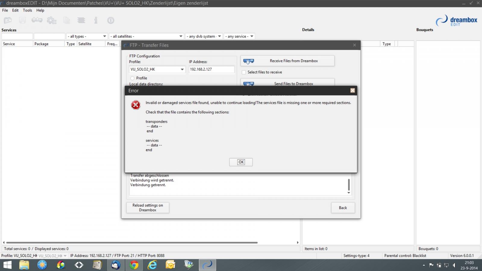

Nog even een aanvulling.
Zo net probeerde ik opnieuw om vanuit de SOLO2 de zenderlijst op te halen en krijg nu deze foutmelding, zie bijlage.
Misschien een indicatie wat er fout zit.

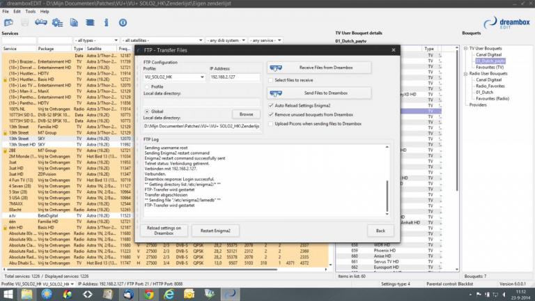

je staat met 2 verschillende IP adressen.In het eerste naar .2 en het laatste .127. Ik werk ook nog steeds met de oudere versie.De nieuwe geeft miserie.
bellejt waar jij die 2 ziet? bij Jürgen??? (off topic)
Maar wat betreft de versie hebben jullie gelijk!

juist tonski.Was in jouw picture.

Als ik mijn bestaande eigen zenderlijst in Dreamboxedit heb ingeladen en ik wil deze naar de SOLO2 transfereren dan krijg ik deze foutmelding in het FTP-Log
Er zal vast wel iets fout staan maar wat?
Error sending file "lamedb" to the Dreambox.

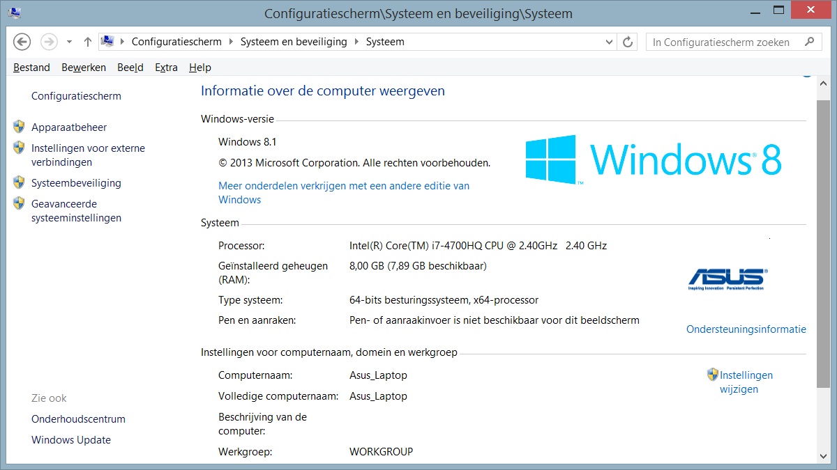

Pfff, het wil mij maar niet lukken om vanuit Dreambox een zenderlijst te uploaden.
De naam van de werkgroep is gelijk, het wachtwoord is correct, zo net nog even gewijzigd en gecontroleerd en de Windows firewall is even uitgeschakeld.
Met DCC_E2 kan ik gewoon inloggen en wijzigingen in FTP en Telnet aanbrengen.
Het valt me overigens wel op dat ik op mij laptop met Windows 8.1 mijn SOLO2 niet in mijn Windows verkenner zie terwijl de naam van de werkgroep op beide apparaten gelijk is, zie bijlagen.

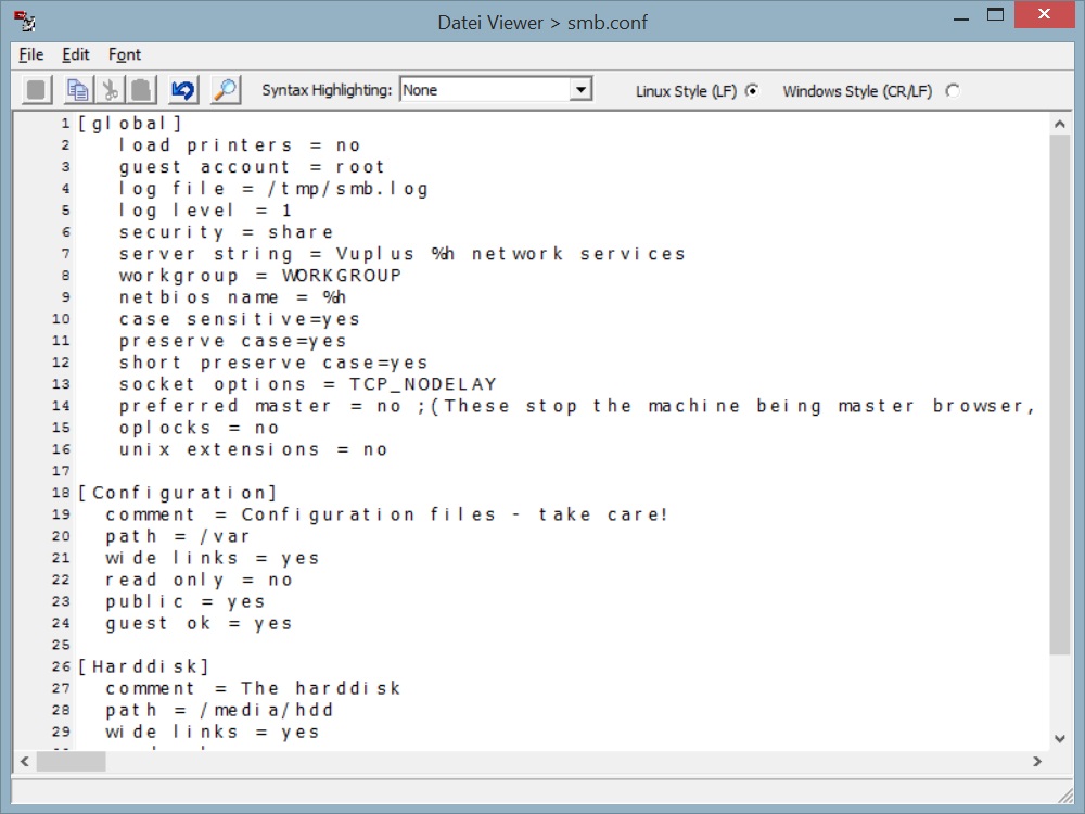

Origineel stond in smb.conf bij workgroup = Vupl us, dit heb ik dus gewijzigd naar WORKGROUP zoals dat in Win 8.1 staat..
Wat doet die regel 7, server string eigenlijk want daar staat nog steeds Vupl us?.
