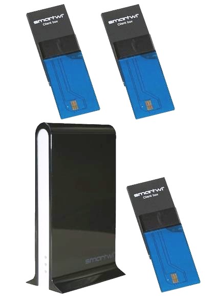

Je kunt natuurlijk ook gebruik maken van een SmartWi of een Clone+. Dit zijn interne kaartdelers. Ze bestaan uit een klein kastje ter grootte van een pakje sigaretten waar je je smartcard in steekt. Bij dit kastje worden twee kaarten geleverd met een antenne die je in de kaartlezer van je ontvanger steekt.
De decoderingssignalen worden dus vanuit het kastje met smartcard draadloos naar de clientcards gestuurd. Dit werkt tot ongeveer 5 ontvangers.
Het voordeel hiervan is dat je geen dure extra kaart hoeft te kopen en te laten registreren en je ook geen maandelijkse abonnementskosten hebt. Bovendien ontvang je dan ook alle zenders van de hoofdkaart.
Je moet er wel rekening mee houden dat dit op sommige ontvangers niet goed werkt.
Je koopt al een SmartWi met twee clientcards voor € 99,-

Die 15m is in de meest ongunstige omstandigheden met ijzerwerk in het beton. Zonder dit is het bereik zeker 25meter. Bovendien als je de SmartWi een beetje centraal weg zet, heb je toch al minimaal een afstand van 2x15m=30meter tussen twee ontvangers maar wil je een stuk verder komen, dan moet je een Clone+ nemen. Die heeft een bereik van zeker 50meter.
Ik gebruik al zeker 10 jaar de SmartWi en op mijn ontvangers werkt die probleemloos. Ook geen enkel probleem met wifi-signalen. En duur? Je hebt de aanschaf er in twee maanden uit.
