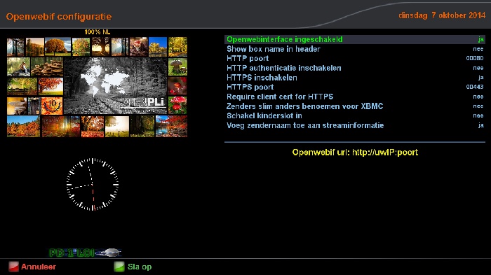

Wat is de login naam password voor een ET bij Idreamx
Sinds vandaag geeft het programma Idreamx (settingslijst editor Mac) een foutmelding als ik contact met een box wil maken.  hij geeft aan loginnaam of password verkeerd.  ik gebruikte altijd root  dreambox.
moet ik nu een andere loginnaam password gebruiken?  ik gebruik de laatste Open Pli 4.
gr
Alfred

ik ben er al achter. na de Open Pli update van gisteren is het nodig om in open webif  (Menu/Applicaties/Open Webif ) http authenficatie op nee zetten.

Met andere woorden: De authenticatie stond al die tijd al uit en hoef je gebruikersnaam en wachtwoord niet te gebruiken want bij min weten is het standaard wachtwoord van een Xtrend geen dreambox.
Bijv. bij een ET9000, 9200 of 9500 is het standaard wachtwoord et9x00.

ja, je hebt gelijk.

Daar geloof ik niks van als ik et8x00 opgeef als wachtwoord in mijn ET8000 krijg ik geen verbinding, ik heb daarom mijn authenticatie maar weer op nee gezet zoals dat tijden al stond, welke gek dat default heeft aangezet begrijp ik niet. :cry:
Ik had het ook over een ET9500. Het wachtwoord zal dus op een 8k en 10k anders zijn, maar ik betwijfel of het 'dreambox' is. aangepast door Alex1970

ik heb hem zo staan en het werkt
op mijn xtrend 9000 met de nieuwste pli versie erop
