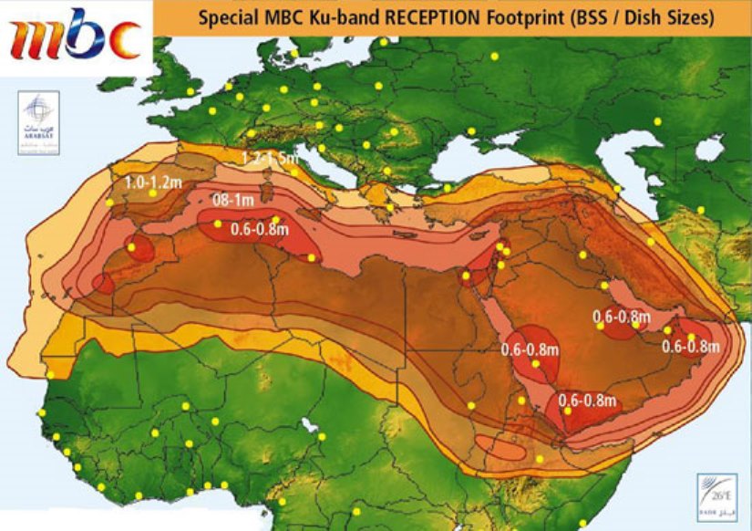

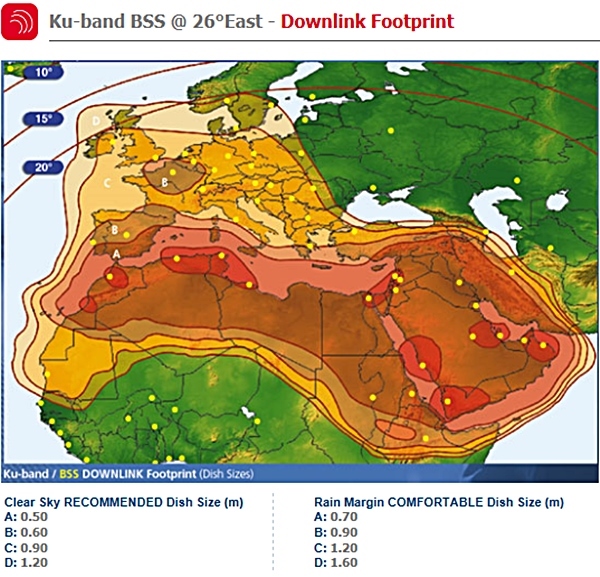

Ik gaf toch al aan dat de BSS-footprint van de Badr 4 anders is dan de MBC-footprint van de Badr 4. Zoals te zien is op Lyngsat, zie: http://www.lyngsat.com/Badr-4.html , hebben de MBC-zenders een eigen footprint, namelijk de MBC-footprint die in Nederland moeilijker te ontvangen is dan de BSS-footprint van de Badr4.
Zie de bijlages ter vergelijking.

Ik geef alleen maar aan dat er verschil in tussen de BSS-footprint en de MBC-footprint waardoor het te verklaren kan zijn waarom Satterdam de MBC-zenders niet kan ontvangen en de overige zenders wel.
Als je het daar niet mee eens bent, dan geef je zelf een verklaring waarom Satterdam alleen de MBC-zenders niet kan ontvangen en de rest wel.
