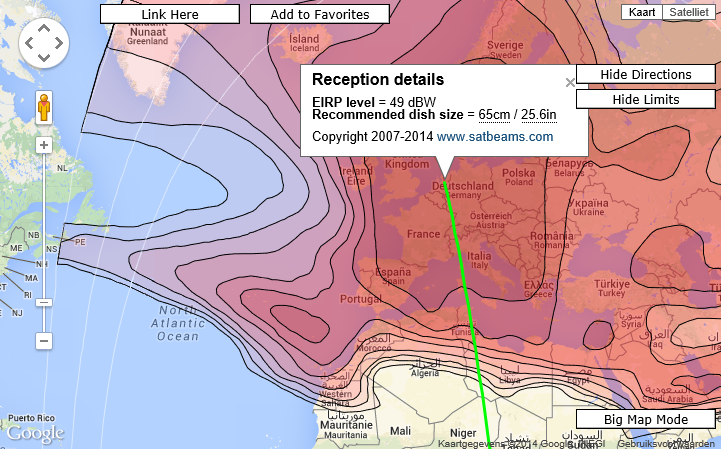

Ik neem als voorbeeld RTS Sat die zich op 16A Beam: Europe B 10720 H 27500 bevind.
Volgens http://www.satbeams.com/footprints heb ik genoeg aan een 65 cm schotel.
Ik heb zelf een Triax 78 met Moteck 2100A en merk dat de ontvangst in bepaalde situaties niet optimaal is.
Nu zit ik te denken om een Triax 88 te nemen maar ik vraag mij af waarom is een Triax 78 niet voldoende als een 65 schotel geadviseerd wordt?
Dan zou je toch verwachten dat Triax 78 genoeg regenreserve biedt.

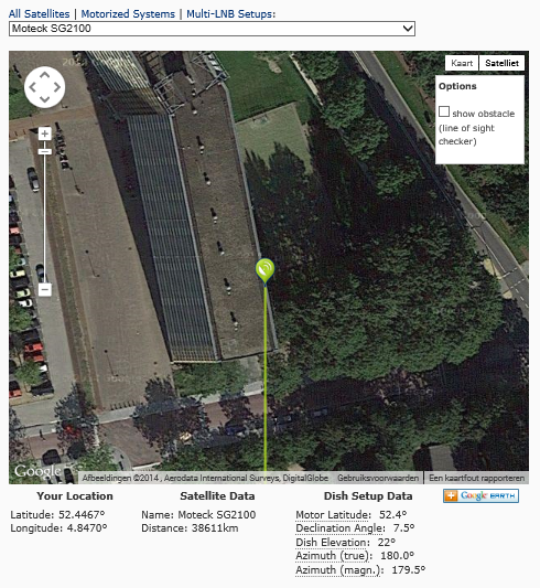

Mijn lnb is Inverto Black Ultra http://www.inverto.tv/products/product.php?section=1&id=57 Schotel is in Zaandam geïnstalleerd. Ik dacht altijd dat skew instellen bij een draaibare schotel niet nodig is aangezien motor dat zelf regelt. Dus in begin positie: motor op 0 graden en lnb loodrecht.
Als ik op dishpointer optie Motorized Systems selecteer dan zie ik nergens skew aangegeven.

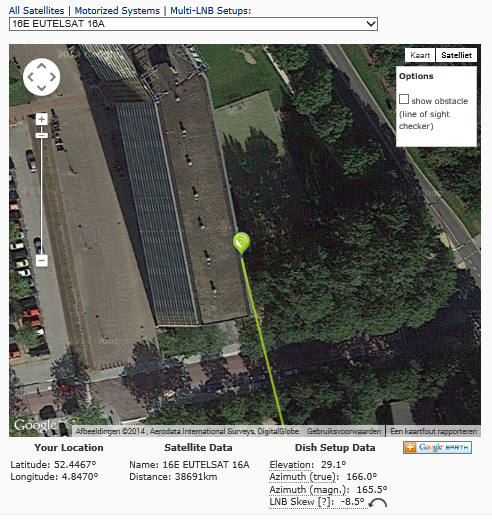

In het eerste voorbeeld zou ik een skew van 8,5 moeten instellen maar dit betreft een niet draaibare schotel.
Skew van 8,5 moet ik toch instellen als ik IN de schotel kijk door lnb 8,5 graad met de klok mee te draaien?
Als je met jouw locatie gegevens de positie 4.8 E (sirius) invult , jouw hoogste punt op de baan , zie je dat de skew exact 0 is , dus dat is wel goed .

Lujo geeft aan dat hij op de lijn van 4.847 woont dus in dit geval precies het "0" punt .
als hij met die bovengenoemde Lat / Lon  instelling een Sirius kanaal kiest , zal de motor op "0" blijven staan .
