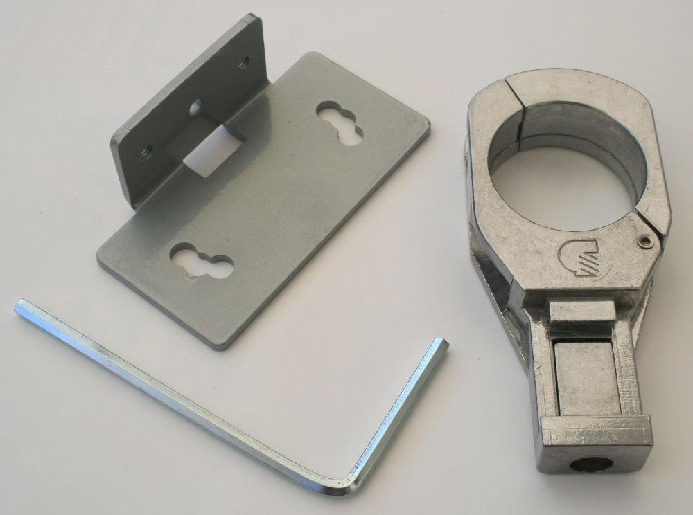

Een CanalDigitaal duo-lnb past wel op die schotel in Tellig wat betreft de afstand van de twee koppen. Het probleem is dat er maar heel weinig ruimte is tussen de twee golfpijpjes van de duo-lnb waardoor de lnb-klem dun moet zijn.
Maar het moet volgens mij wel lukken.

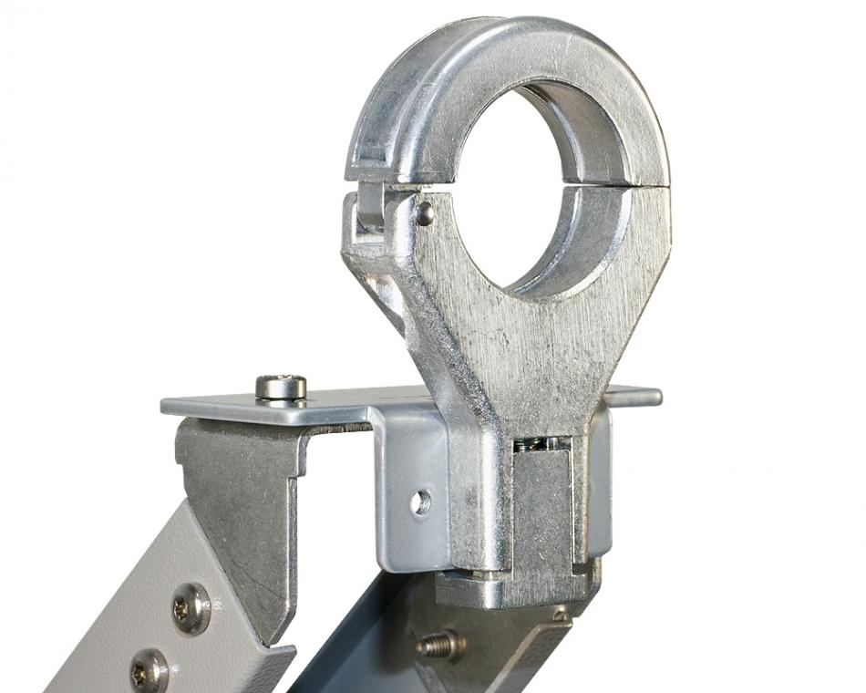

Nu zijn de Kathrein-schotels in de loop van de jaren wel iets veranderd wat betreft het monteren van de lnb's maar volgens mij kun je er een hoekplaatje op monteren zoals op de eerste bijlage. Alleen is de lnb-klem op die foto veel te dik. Die kan samen met de verloopring van 23-40mm niet tussen de twee pijpjes.
Maar er is een andere houder die veel smaller is, zie bijlage 2.
Dat is een "nowaro-kathrein-adapter-1-sat". Daarvan is de klem slechts 4mm dik en daarmee heb je zelfs 1mm ruimte over tussen de twee pijpjes van de duo-lnb. Ook heb je het voordeel dat in Tellig de duo-lnb maar 10 graden schuin hoeft te staan. Dat is iets minder dan in Nederland.
Met die "nowaro-kathrein-adapter-1-sat" moet het dus lukken. Kijk maar even op Google Duitsland waar die te koop is.

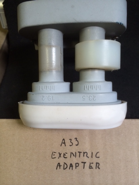

@ Sprietje , zou hier die excentric adapter een oplossing kunnen zijn ?
Hallo trust
Volgens mij is dat net niet nodig. Natuurlijk had ik er wel aan gedacht toen ik naar een oplossing zocht maar ik denk dat er net voldoende ruimte is om hem 10 graden schuin te kunnen zetten. Die dikke klemring van mijn eerste afbeelding past ook met een excentrische verloopring niet.
Een ander punt wat maar net gaat bij de nowaro-kathrein-adapter is tijdens de montage.
De klem is geöpend en het dikke vaste stuk van de klem moet tussen de twee pijpjes doorgeschoven worden. Dat dikke stuk is ongeveer 12mm dik, de ruimte tussen de pijpjes is 14,5mm. Dat gaat dus ook maar net.
Maar mocht het met het op de juiste schuinte instellen toch nog beter gaan met de excentrische verloopring, dan zal ik je excentrische verloopring zeker opperen.
