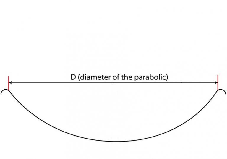

Edit: Ik zie nu net dat deze S120A  schotel 105 breed en 117 hoog is. Het is dus eerder een 100cm schotel, en geen 120cm, zoals SAB zelf aangeeft. Ronduit  misleidend.
aangepast door Eduard07
Ja Eduard, en dat is dan nog gemeten inclusief de rand. Als je het echt op het reflector oppervlak meet, dus tussen de rand, dan is het nog kleiner.
Misschien zou TozdeoG het eens precies op willen meten. Ik dacht ooit gehoord te hebben dat het 101cm breed was en 113cm hoog.
Als je de Triax 110 en de SAB S120A vergelijkt, zou ik voor de SAB gaan. Lijkt me kwalitatief (materiaal) betere schotel.
Een SAB S120A is ook beter te vergelijken met een Triax 115, zeker ook wat afmetingen betreft die op de spiegel gemeten 100cm breed is en 111,5cm hoog.
