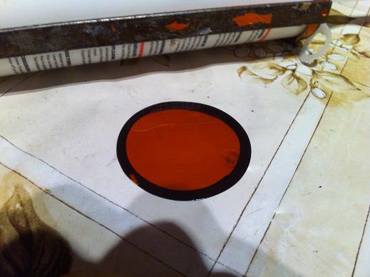

vanmiddag zag ik een filmpje waar iemand dat gekleurd  plastic glaasje uit de invacom haalde en een transparant stukje er voor in de plaats had gezet
dit heb ik vanavond ook gedaan en ben benieuwd of het wat meer signaal ken geven morgen eens proberen en testen of het werkelijk waar is
zie foto's

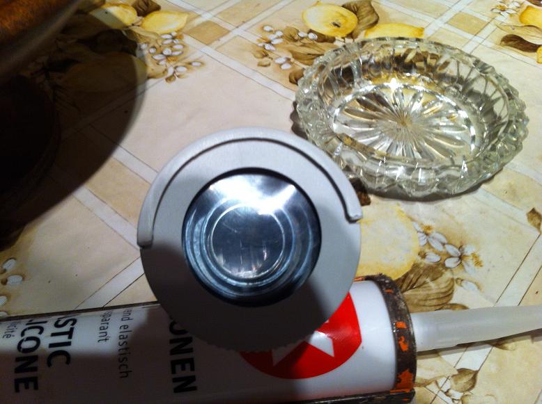

ik had nog een stuk harde plastik staan van ong 1 mm dikte
eerst de lnb (snh-031)uitmekaar gehaald en de kop op dat stuk plastik gezet en afgetekend rondom
dan met een schaar uitgeknipt en met  een heeel dun laagje kit op de lnb geplakt (na dat ik dat gekleurd plaatje erafgehaald had natuurlijk )een uurtje laten drogen en weer inmekaar gezet  dat is het hele verhaal

Wat dan te denken van die witte , ondoorzichtige koppen van de meeste lnb's , zouden die allemaal verkeerd gekozen zijn ?
indd trust daar heb je gelijk in maar waarom  bij die invacom dan een rood gekleurd stuk plastic?????
heeft dat een functie... of?
in elk geval leek het me een test waard om het  eens te vervangen door een transparant plaatje

Ze waren eerst geel, maar daar waren vogels erg gek op. :)
Magnetrontest al gedaan? De warme folies vallen af.

Maar zo heb ik al een aantal invacoms moeten repareren. Volgens mij is die folie gekozen om de verliezen te beperken.
Ik heb ze toen gerepareerd met een stukje plastic van de bamibakken van de chinees. Rond uitknippen/snijden, feedhoorn insmeren met EPDM kit, erop drukken en de overtollige kit gebruiken om de rand af te dichten.

Je kunt je de moeite besparen. Beter is het om er helemaal geen plastic kapje voor te gebruiken maar dan komt er vocht in.
Dit probleem heb je niet bij primefocus schotels. Dat is één van de redenen dat ik daar een fan van ben.
Ook bij een primefocus moet er een kapje op. Het kapje is volgens mij alleen om spinnen en andere ongerechtigheden tegen te houden. Ik vind het overigens een prima lnb ik gebruik hem nog steeds op mijn primefocus schotel. Heb deze voorzien van een andere feedhorn die paste bij mijn 1.80 mtr schotel.
