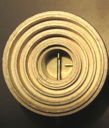

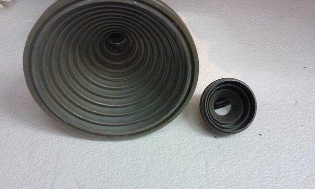

Nu zou het kunnen dat hij wil zeggen dat de feedhorns die op de lnb's zitten te klein zijn voor grote schotels. Natuurlijk is het zo dat de grootte van de feedhorn wel iets met de schotelgrootte te maken heeft.
Een 60mm feedhorn heeft 4 scalarringen. Een smalle Inverto multiconnect lnb heeft er maar 2.
Hoe langer de feedhorn is, des te nauwkeuriger is de conische ontvangstbundel van de lnb en des te nauwkeuriger wordt de rand van de schotel afgetast.
Feedhorns van 60mm diameter zijn uitstekend geschikt voor schotels tot 100cm breed. Bij grotere schotels is het beter een wat grotere feedhorn te nemen. Hierdoor wordt de schotel nauwkeuriger tot aan de rand van de schotel afgetast. Denk hierbij bijv. aan de losse Gibertini C120 feedhorn.
Het is ook niet verstandig een smalle lnb die bijna geen feedhorn heeft op een grote schotel te zetten. Hij "vangt" minder kijkt onnauwkeuriger.
In de professionele wereld voor hele grote schotels, worden feedhorns gebruikt met wel meer dan 80 scalarringen. Die hebben een uiterst nauwkeurige bundel.
