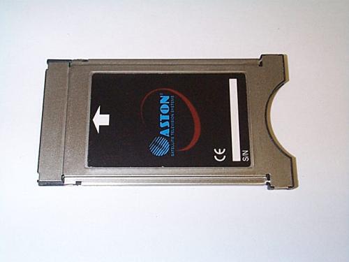

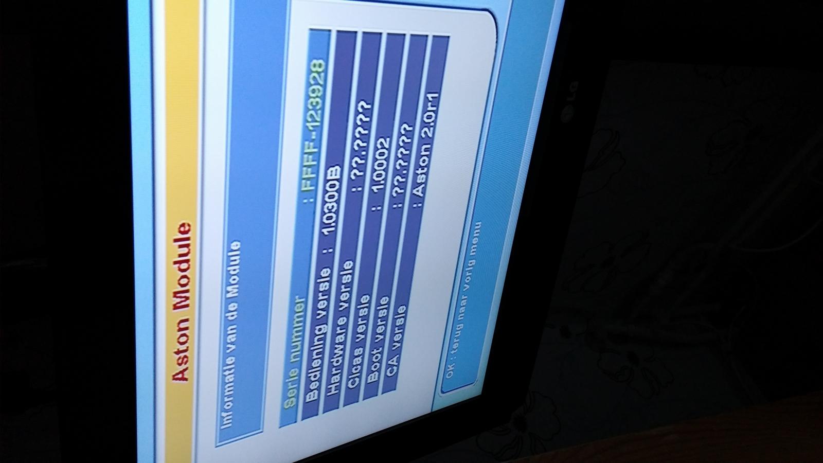

Dezelfde vraag maar dan voor deze Aston CAM:
Wat kan ik daar eigenlijk nog mee?
