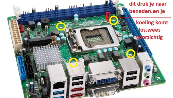

smetje limb.BE schreef op 03 Jan 2015 - 21:47: smetje limb.BE schreef op 03 Jan 2015 - 21:47: smetje limb.BE schreef op 03 Jan 2015 - 21:47:
kijk goed naar de afbeelding
druk dit naar beneden en doe het wat opzij,dan komt de koeling los en kan je de voeding er nemen
wees voorzichtig

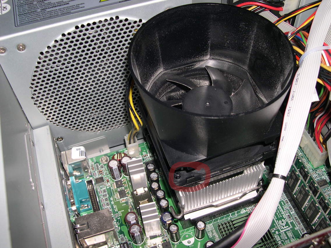

Dat is niet zo , de cooler zit vast in de geel omcirkelde gaten.
Dat hendeltje houd het metalen frame naar beneden waar de cpu klem onder komt te zitten .
Dit is een hele andere montage van de cooler volgens mij.
Mijn vermoeden is dat het meer zoiets is als dit.

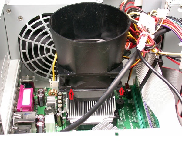

Als je goed kijkt zie je op de uiterst links en rechtse koelrib een 'tandje' zitten, daarmee zit het fanduct vast, door daar een
dun schroevendraaiertje tussen te steken kun je hem (voorzichtig) los maken, boven zitten er ook twee
en als het gelukt is, dan kun je de voeding zo verwijderen
wees voorzichtig
Even een ander plaatje bekeken op internet van ongeveer de zelfde cooler.
Ik moet zeggen dat smetje limb wel GELIJK heeft met wat hij schrijft .
Alleen het plaatje  dat hij heeft gekozen is verkeerd.
Het hendeltje houd in dit geval de cooler en waarschijnlijk ook de cpu op hun plaats.

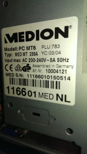

zou het dit mainboard zijn Medion MD 8080

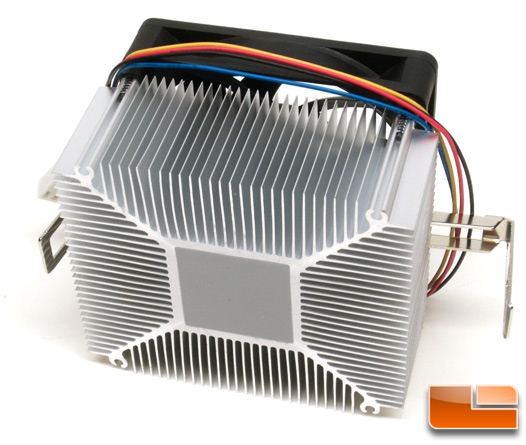

het kan ook nog zo een voetje zijn met 2 beugeltjes,waar de koeling op gemonteerd is
daarom is het wel handig als men het juiste type nr erbij zet van de pc
