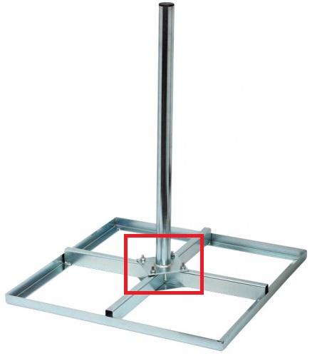

lujo Geplaatst: 13 januari 2015 Geplaatst: 13 januari 2015 Als een tegelvoet niet waterpas staat wat is volgens jullie de beste oplossing om die toch nog waterpas te maken? Met waterpas bedoel ik dat verticale stang 100% loodrecht staat. Er bevinden zich nu 4 ringetjes en 4 moeren aan de bovenkant. Ik zal zelf te denken om eronder nog 4 moeren te plaatsen zodat ik die kan aandraaien of juist losser zetten zodat ik stang op die manier 100%loodrecht krijg. 1. Is dit hoe jullie het ook zouden doen? 2. Is er een betere oplossing? 3. Of maakt het jullie niet uit dat die stang niet 100% loodrecht staat en compenseren jullie dat met de schotelantenne?
smetje limb.BE Geplaatst: 13 januari 2015 Geplaatst: 13 januari 2015 de stel schroefjes aanpassen lijkt mij het handigste die dienen daar ook voor Db. 900UHD 2X. 4x twin lnb 1x bosat 1.50m .Dreambox 7020hd v2 . Dreambox 800 Db 8000 1x. Db 800se Db 2X 500HD Sab unix triple 2x. Xsarius Galaxy 4K. Gigablue trio. Gigablue Quad Plus. Zgemma H7 Cabel en Sat Samsung UE65MU7070 4K Ultra HD Smart LED Samsung UE46F6650SSXXN led 1x LG 60"lb 870v

a33 Geplaatst: 14 januari 2015 Geplaatst: 14 januari 2015 (aangepast) 2. Is er een betere oplossing? Beste oplossing lijkt mij om de grondplaat zo te stellen, dat de buis precies verticaal staat. Door bijvoorbeeld onder de hoeken plaatjes van een of ander (onvergankelijk) materiaal te leggen. Dat levert het minste krachten op rond de stang. Immers de oplossing met (stel)moeren leidt ertoe, dat er minder contactoppervlak is tussen de grondplaat en de stang, waardoor denk ik meer kans is op kleine verbuigingen. En wég is dan je perfect loodrechte opstelling... . groet, A33 14 januari 2015 aangepast door a33 Tip: Als je reageert op een post, geef dan altijd een citaat van de (gehele) post waar je op reageert. Sommige leden kunnen namelijk hun oorspronkelijke posts achteraf nog wijzigen, en wel veel langer dan de sinds jaar en dag in de huisregels (voor alle leden) vermelde periode van 30 minuten. Dat dat inbreuk doet aan de continuïteit van de foruminhoud, en een ongelijk speelveld creëert, wordt kennelijk (helaas) niet belangrijk geacht.
Tonskidutch Geplaatst: 14 januari 2015 Geplaatst: 14 januari 2015 (aangepast) 1. Is dit hoe jullie het ook zouden doen? Tegelvoet.jpg als je bout genoeg draad heeft plaats je twee moeren onder de plaat en regelt daarmee met de onderste dat ie vast is aan de tegelvoet en de bovenste middels hoogte de loodrechte stand van de mast 14 januari 2015 aangepast door Tonskidutch Ding Dang Dong Les Rita Mitsouko

Tonskidutch Geplaatst: 14 januari 2015 Geplaatst: 14 januari 2015 het gaat hopelijk nog steeds om een oplossing op de vraag van Lujo? de manier om met contramoeren te werken gebruikt men evenwel ook in het bouwwezen om kolommen en zuilen loodrecht te " stellen " Ding Dang Dong Les Rita Mitsouko
