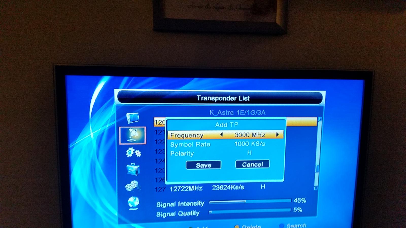

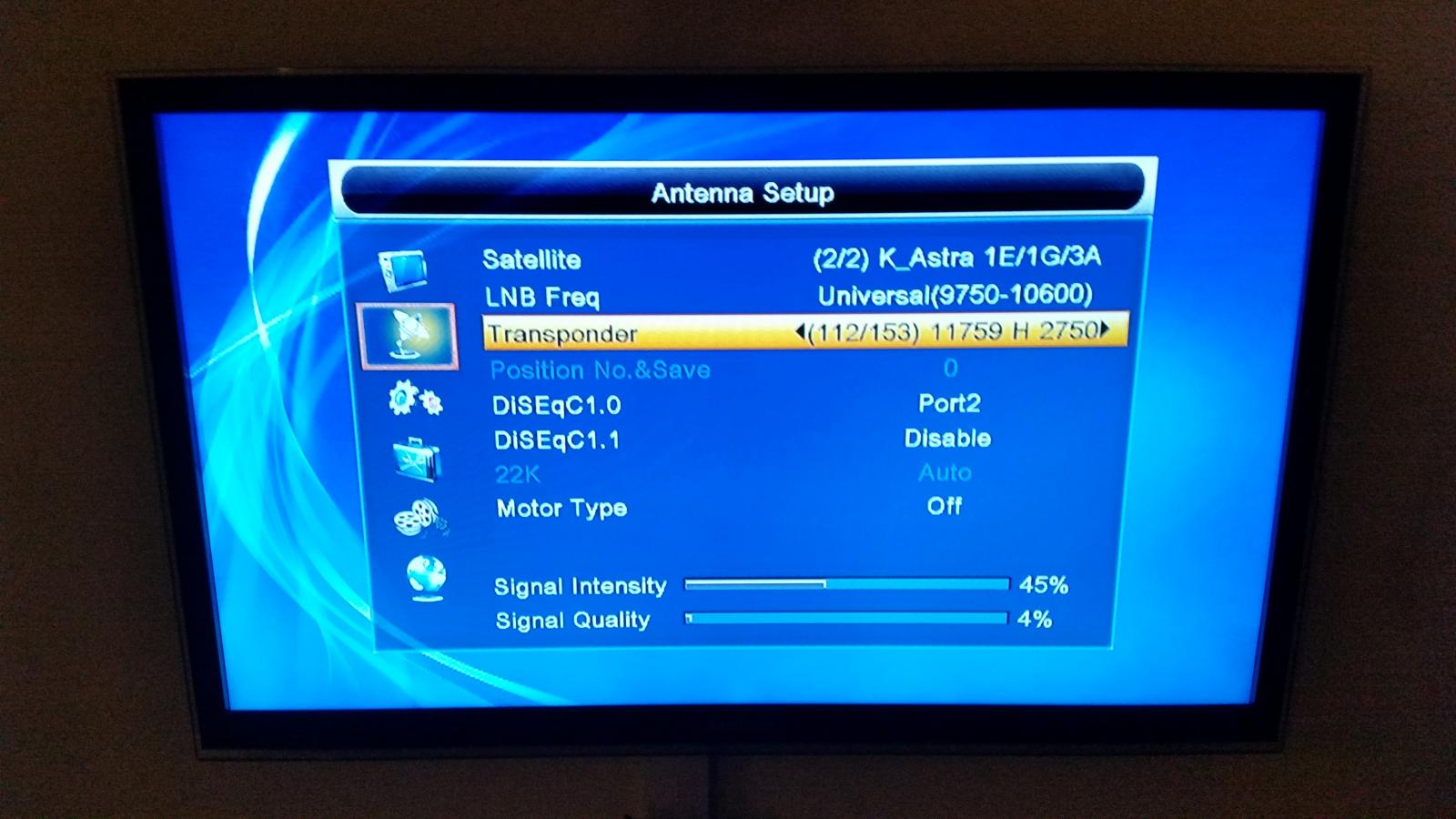

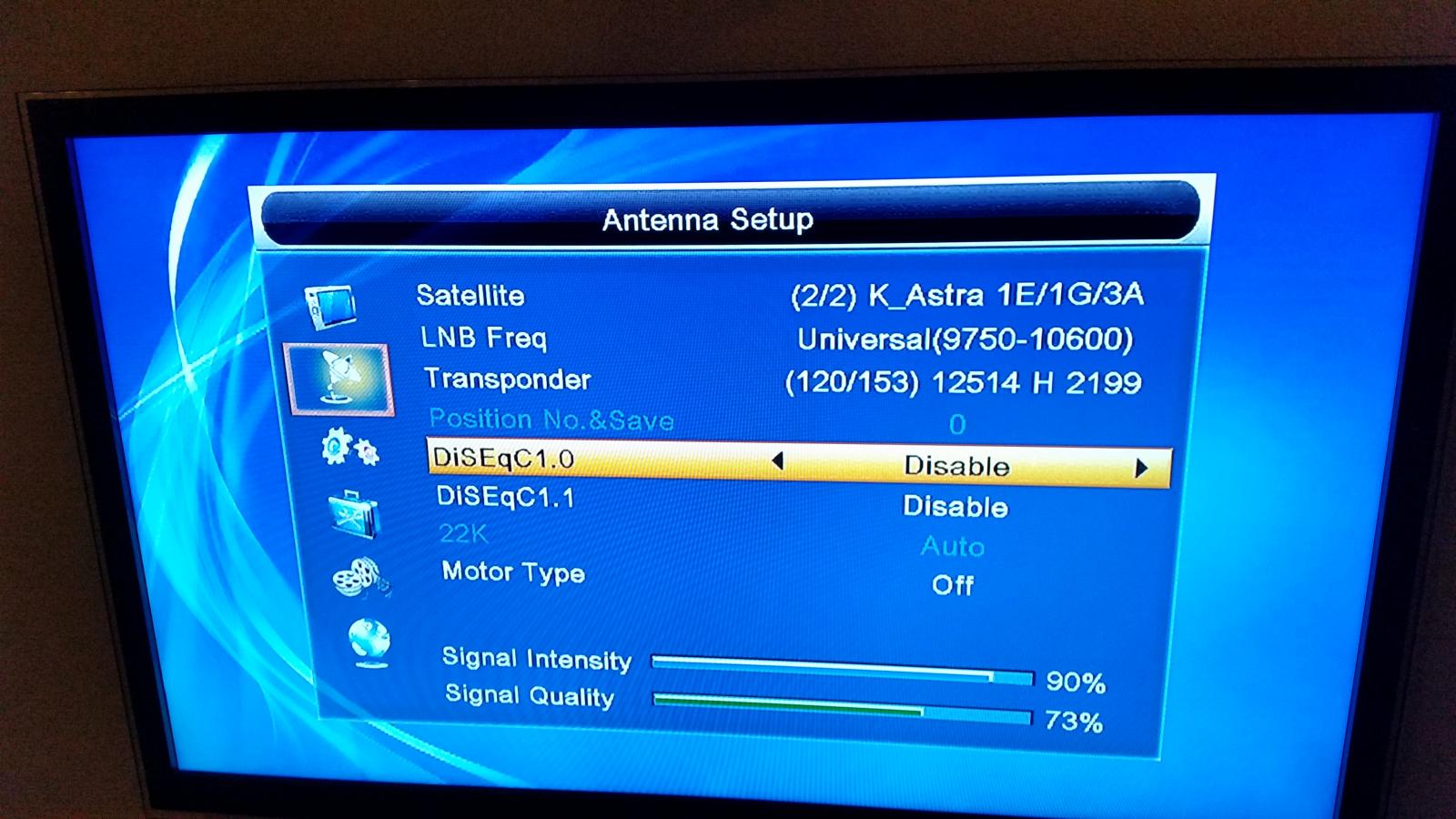

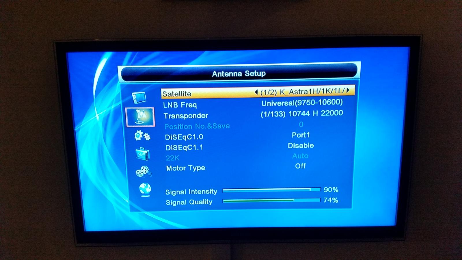

zo, vandaag weer bezig geweest met het afstellen van de schotel. ik heb de schotel weer aangesloten op mijn nieuwe decoder en naar de instellingen gegaan. Daar zag ik dat het signaal al vele malen beter was op de astra 1 satelliet. Zie foto. Heb de port nu ook op 1 gezet. Als ik echter naar de instellingen van de astra 3 satelliet gaat, dan snap ik het niet helemaal meer. De opgegeven transponder die jij mij opgaf sprietje kan ik niet vinden. Als ik de disecq settings op disable of op port 1 zet dan heb ik even veel ontvangst als op de astra 1 satelliet. Zet ik hem echter op port 2 dan heb ik weer bijna niets. Heeft dit weer met het uitrichten te maken. zoals eerder benoemd kan ik de juiste transponder ook niet vinden. Ik kan deze eventueel wel handmatig toevoegen is dat raadzaam en wat moet ik dan precies invullen bij de verschillende velden. Heb hier een foto van gemaakt en hier geplaatst. Heb uiteindelijk de disecq port van de astra 3 maar op diable gezet en een blind scan uitgevoerd op de beide satellieten. Hierbij werden ruim 700 kanalen gevonden, maar veelal buitenlandse kanalen. Enige nederlandse kanalen die hij vind zijn npo 1 2 3, rtl 4,5,7 sbs6 en net5. Echter alleen in sd. De fox voetbalcanalen en film 1 + andere hd kanalen worden niet gevonden. Dus wat doe ik fout. Ik zie door de bomen het bos niet meer. Ik heb een aantal fotos toegevoegd, ter verduidelijking van mijn instellingen.
Heb je ook werkelijk beeld op 19.2 ?
Als je astra 23.5 op port 3 zet , zoekt hij waarschijnlijk weer met de lnb voor astra 19.2
Zet 23.5 nu maar op port 2 , verlaat het zoek menu en zap de lijst van astra 3 door dan heb je waarschijnlijk gewoon beeld .

Ja ik heb wel gewoon beeld op 19.2. Als ik 23.5 op poort 2 zet dan heb ik geen signaal. Zie ook de fotos. ook vind hij bijna alle canalen van canal+ niet. Dus ik kan wel door de kanalenlijst zappen maar de belangrijkste canaal+ zenders staan hier niet tussen. Ook de opgegeven transponder kan ik niet vinden of op scannen dus moet ik die dan handmatig erin zetten?

Dennis , heb je al geprobeerd een Fastscan te doen ? Door die blindscan te doen met disable-de diseqc 23.5 staan daar de frequenties in voor 19.2 , dus heb je geen werkende transponder .
Die kun je daar veranderen of toevoegen .
Nog beter is de 23.5 eerst verwijderen en opnieuw toevoegen . En dan de fastscan doen .

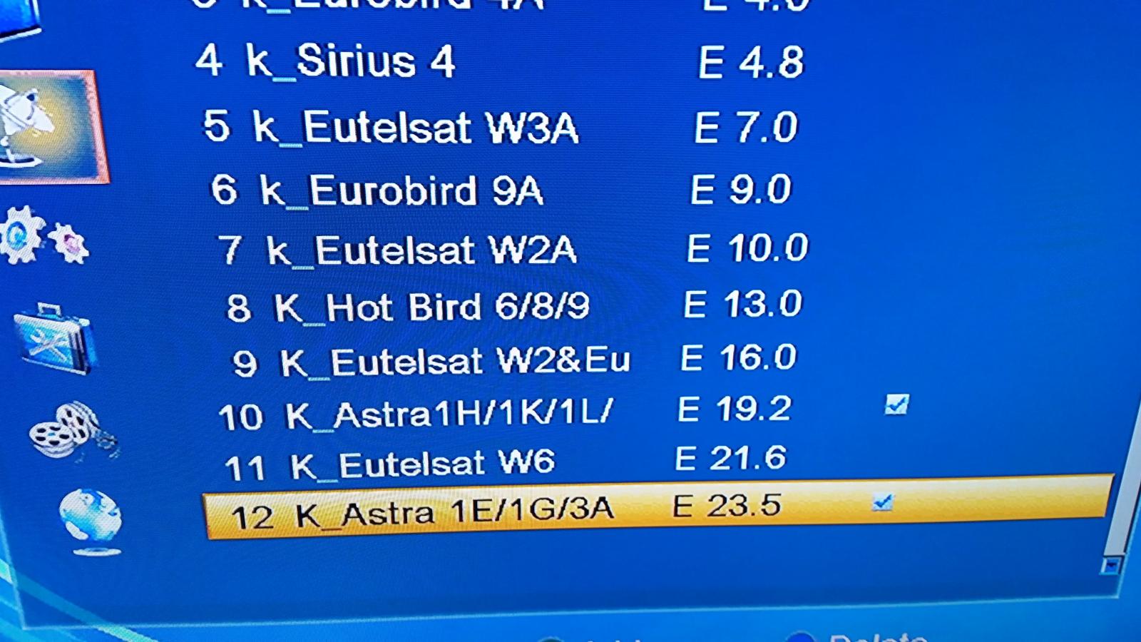

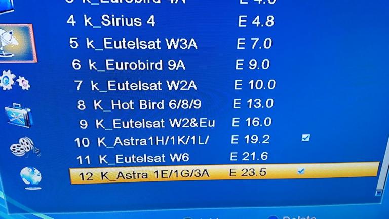

Via Menu-installation-satellite list zie ik de satelliet lijst met vinkjes achter de sat die je wilt ontvangen .
Onder de lijst staan bij mij 3 knoppen , rood EDIT , groen Add en blauw DELETE .
selekteer Astra 23.5 en druk op blauw , bij mij komt de melding ARE YOU SHURE , na bevestigen verwijnt die uit de lijst .
vervolgens druk ik op groen en vul in bij :  Add Satellite ,  ASTRA 3 en 23.5  in en druk op geel .
Astra 3 staat nu in de lijst , wel nog het vinkje erachter zetten .
dan EXIT drukken en en bij Antenne Setup kontroleren of voor Astra 3 de lnb op Universeel 9.750-10.600  staat  en diseqc 1.0 op port 2 , diseqc 1.1 op Disable en motor op OFF
Je zult zien dat er daar ook staat NO TP dat komt omdat je nog geen nieuwe scan gedaan hebt .
Wederom EXIT drukken  en Single scan voor Astra 3 kiezen , vervolgens Blindscan selekteren , daarna SEARCH .
