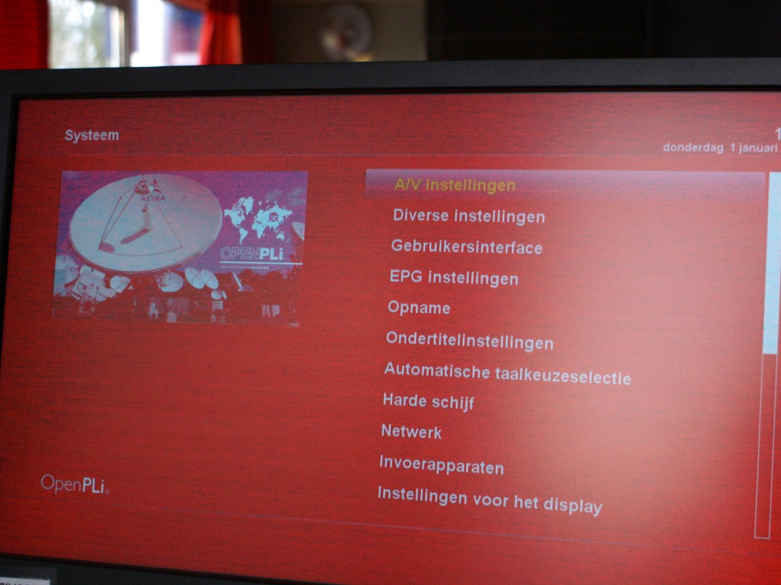

Ik heb geprobeerd om mijn Solo2 aan te sluiten op de HDMI van een oude Sharp Aquos hier in ons tijdelijke huis.
Op de Sharp een flikkerend blauw beeld.

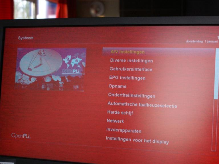

Sluit ik de Solo2 aan op mijn Dell PC monitor dan is een rood beeld zichtbaar.
De ontvanger naar fabrieksinstellingen teruggezet, geen resultaat.

2 andere HDMI kabels uitgeprobeerd, geen effect.
Ook op een tweede Sharp TV geen beeld via HDMI, op dit andere toestel heeft de Solo2 via HDMI wel goed gewerkt.
Via AV ziet het beeld er op dit toestel normaal uit.
Heb eerder een adapter gebruikt om de Solo2 op de DVI-D van de Dell monitor aan te sluiten, ben bang dat ik kortsluiting heb veroorzaakt.
Ik hoop dat reparatie nog mogelijk is.
