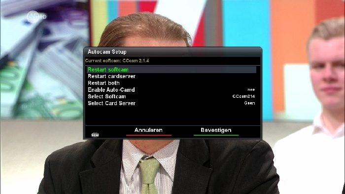

Hallo,
Ik heb ondertussen alle tips geprobeerd, ben eigenlijk nog niet veel vooruit.
Wanneer een zender wordt gekozen duurt het zo'n 2 minuten voor de zender zichtbaar is op de sab (eerst verschijnt "gecodeerd" wat dan nadien verdwijnt. Ineens is de zender dan zichtbaar.
Bij eerste gebruik na opstart kan een 20 à 25 minuten op de sab worden gekeken, en dan begint de miserie, => freeze. Wanneer er
dan wordt gewacht, dan is na 3 à 4 minuten ineens de zender terug te bekijken zonder iets te doen.
Bedankt voor alle doorgegeven tips, als iemand het wondermiddel weet,...
Hallo iedereen,
Nog steeds aan het knoeien om op de sab (client) geen freeze te hebben.
Wanneer ik servermenu op de sab laat open staan tot het euvel zich voordoet, zie ik ineens de boodschat "get cw failed" kan iemand daar weg mee, dan probeert hij ettelijke minuten opnieuw en ineens werkt het dan terug voor paar minuten.
Alvast bedankt.
P.

2. Begrijp nog altijd niet waarom het vroeger dan wel werkte. (en ik slaag er niet in om op de vu de cccam 2.21 te draaien, enkel 2.3 lijkt te werken

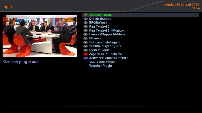

Hoi iedereen,
Ik ben nog steeds geen stap verder, al alles geprobeerd wat maar op het web te vinden is. Probleem blijft dat de sab maar van cccam 2.0.1 voorzien is en niets te vinden is om deze hoger te krijgen. Op de Vu staat cccam2.3 maar beide versies zijn blijkbaar moeilijk
verenigbaar.
Velen raden me aan om oscam op de vu solo2 te zetten, alleen weet ik niet hoe en wat te configureren. Indien iemand mij kan adviseren graag info over hoe oscam voor tvv vlaanderen te configureren.
In die situatie zou oscam op de vu als server werken en de sab client zijn met cccam 2.0.1
dank voor jullie advies
