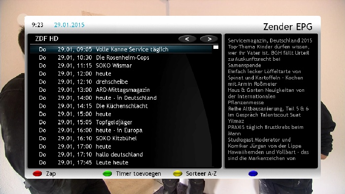

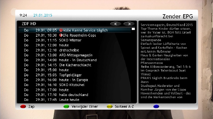

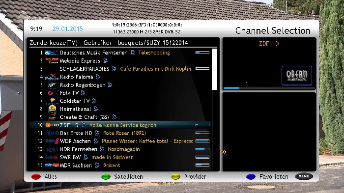

Goede morgen whitespider
voer deze stappen uit
zet je zenderlijst open
druk nu op de EPG toets
hier kan je de  begintijd en eindtijd verder aanvullen
maar is niet nodig
druk hier op de groene toets
nu krijg je dit tezien dat je opname is geselecteerd
dan ga je terug uit het menu
veel sucses

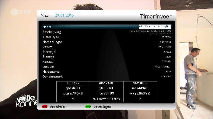

ok dan ook nog effe de locatie toevoegen in het geval dat het nog niet herkend is
voer dit uit
ok drukken
ok drukken
hier zou je het waarschijnlijk wel kunnen verandere

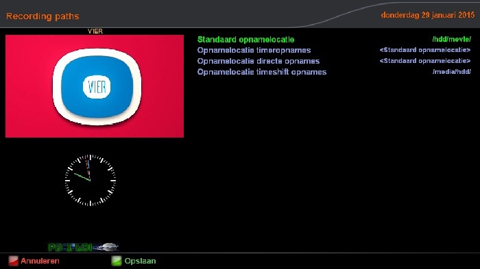

:tired: Alvast bedankt voor jullie antwoorden maar bij mij is het probleem dat mijn Trend 4000 met Openpli mijn harde schijf niet herkent:
ik heb het bericht: De hdd/movie/directory is niet beschrijfbaar. Zorg ervoor dat u een beschrijfbare directory kiest.
Ik heb net met een NTFS usb key geprobeerd en heb hetzelfde bericht :mad: .
Groet, WS
De HDD dient door je ontvanger te worden geformateerd in ext4, vervolgens een herstart doen, dan moet hij gemount worden als HDD, vervolgens kan je hem dan aanwijzen als opslaglocatie voor je opnames zoals hierboven vermeld.

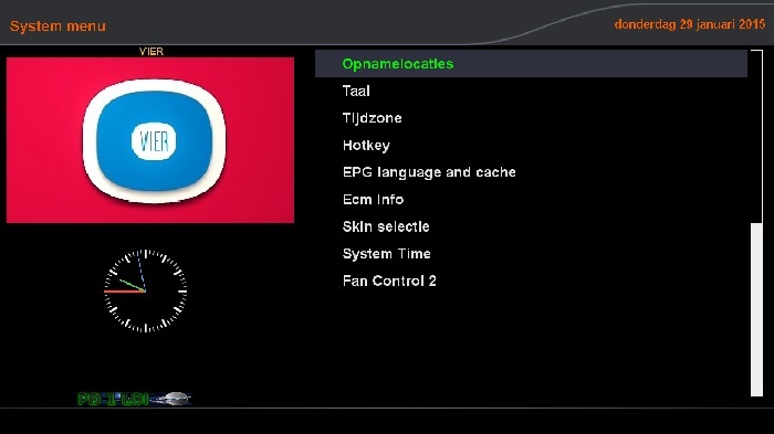

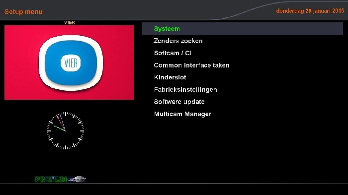

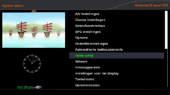

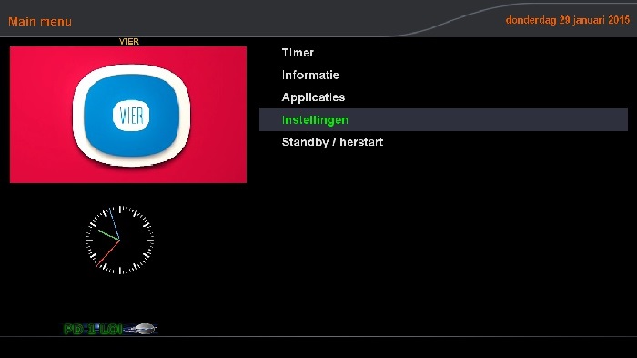

doe dit dan eens
menu dan naar instellingen
ok

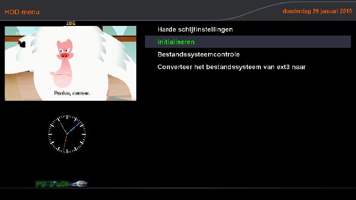

hier ok drukken en je schijf word geformateer
als dat gebeurt is dan ga je terug uit het menu
en kijk dan of het werkt
Dreambox. 2X 900UHD   4x twin lnb 1x bosat 1.50m .Dreambox 7020hd v2 Dreambox 800 Dreambox 8000  Dreambox 800se
Dreambox 2X 500HD   Sab unix triple    Xsarius Galaxy 4K gigablue trio Gigablue HD Quad Plus  Zgemma H7 Cabel en Sat

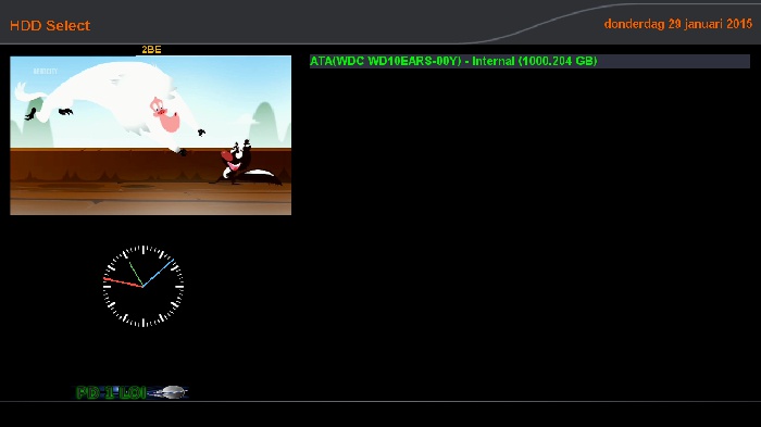

voer de stap uit bij foto 2
converteer het bestandsysteem van ext3 naar een ander klik daar eens op
en kijk of hij het dan herkent
zou toch moeten werken
en reboot je ontvanger eens
trek ook de usb eens uit en dan terug erin
