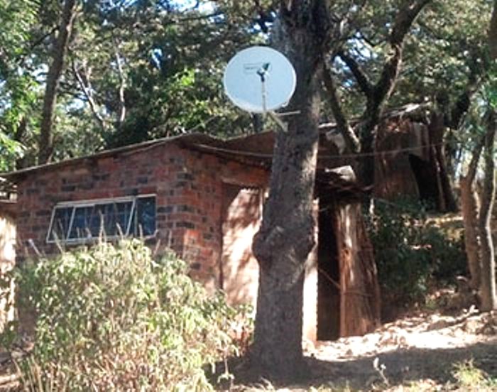

sjender Geplaatst: 30 januari 2015 Geplaatst: 30 januari 2015 (aangepast) Goedemiddag, Ik heb ongeveer anderhalf jaar geleden CanalDigitaal aangeschaft en tot nu toe geen minuut TV kunnen kijken. Het is voor een vakantiehuisje in de Ardennen. Het probleem daar is het aantal bomen wat in de weg staan die niet gekapt zullen worden... Ik ben destijds een aantal maanden bezig geweest om het aan de praat te krijgen. Verder dan een aantal Russische zenders ben ik niet gekomen destijds helaas. Na een jaar met een brakke internetverbinding daar TV streamen via een Slingbox ben ik het zat, ik wil gewoon TV via de schotel.... Ik ga dus weer nieuwe pogingen wagen om het aan de praat te krijgen. Nu heb ik vanzelfsprekend weer een aantal vragen Ik heb misschien een andere plek gevonden die een vrijer uitzicht op het zuiden heeft. Alleen dat betekent dat ik de schotel moet monteren op een boom, is dat een probleem? En dat betekent ook dat ik een kabel van ongeveer 40m moet gaan gebruiken richting de decoder, kan dat? Mocht ik er nu zelf alsnog niet uitkomen, weet iemand of er adresjes in de Ardennen (omg. Couvin) zijn die mij hiermee kunnen helpen, uiteraard tegen betaling? Of zijn er hier mensen op het forum die een gratis lang weekend in een Ardens Chalet willen zitten om dit te fiksen? edit: Dit is het topic waar alle details mbt. mijn vorige pogingen zijn gepost: https://www.sat4all.com/forums/topic/338095-alleen-ontvangst-op-astra3-niet-op-astra1/ 30 januari 2015 aangepast door sjender
Gast Mimisiku Geplaatst: 30 januari 2015 Geplaatst: 30 januari 2015 Zolang de boom niet beweegt is dat geen probleem. 40 meter kabel ook niet. Maar doe jezelf een plezier en gebruik goede kabel en een waterdichte connector. Zet ook op iedere meter een kabelbevestiging. Laat je kabel miet 'hangen' aan zijn eigen gewicht en niet vrij slingeren. De binnenkern knapt dan
Sprietje Geplaatst: 30 januari 2015 Geplaatst: 30 januari 2015 Beste sjenderJe kunt zonder problemen een coaxkabel van 50 meter gebruiken en als je de schotel een maatje groter neemt zelfs wel 100 meter als je goede coax gebruikt.Je kunt met een app precies zien waar de satelliet staat, zie: Gratis apps vindt je hier: http://www.canaldigitaal.nl/apparatuur/schotel-uitrichten/Tja, een schotel op een boom monteren is meestal niet ideaal. Vooral bij dennenbomen zal bij wind de stam bewegen en dus ook de schotel maar het hangt veel af van de dikte van de stam en de hoogte van de boom. Dat zal je ontvangst bij flinke wind op dat moment beperken maar ja als je geen andere keus hebt?Ook kun je met behulp van de stand van de zon bepalen waar de satelliet staat.Dit kun je heel precies bepalen tijdens de sun outage maar die is pas op 2 maart. Wel kun je m.b.v. de richting van de zon bepalen waar de satelliet staat. Dit verandert echter wekelijks en je zult dus een datum op moeten geven wanneer je daar gebruik van gaat maken. Ook moet je even opgeven welke satelliet je wilt ontvangen. Nederlandse zenders via de Astra 19,2 heeft zijn langste tijd gehad. In 2016 gaat alles via de Astra 23,5.

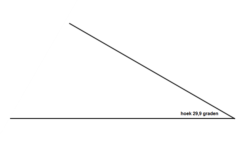

Sprietje Geplaatst: 30 januari 2015 Geplaatst: 30 januari 2015 Hier, heb je vast wat huiswerk te doen voordat je naar de Ardennen gaat.Een bijgevoegde hoek van 29,9 graden.Print die uit, teken hem uit tot volledig A4-formaat en plak die op een stuk karton.Nu de driehoek precies op de lijnen uitknippen.Zorg dat je een waterpas meeneemt.Zet waar je de schotel wilt plaatsen een huishoudtrapje weg zodat het bovenblad precies waterpas staat. Als je nu langs de schuine lijn kijkt, moet die over de bomen gaan. Hou er rekening mee dat bomen elk jaar groeien. Kom je een paar meter te kort, dan zul je de schotel dus een paar meter hoger moeten hangen. Bedenk hierbij dat de onderzijde van de schotel de schuine lijn moet kunnen volgen.Wat betreft de richting van de satelliet voor het weekeind van 7-8 febr.De Astra 23,5 staat waar de zon om precies 11:24 staat. De zon staat op een elevatie 21,6 graden, een stuk lager dus dan de satelliet die op 29,9 graden staat.De Astra 19,2 staat waar de zon om precies 11:45 staat. De zon staat dan op een elevatie 22,8 graden.Maar misschien is er helemaal geen zon te zien, alleen maar sneeuw.
