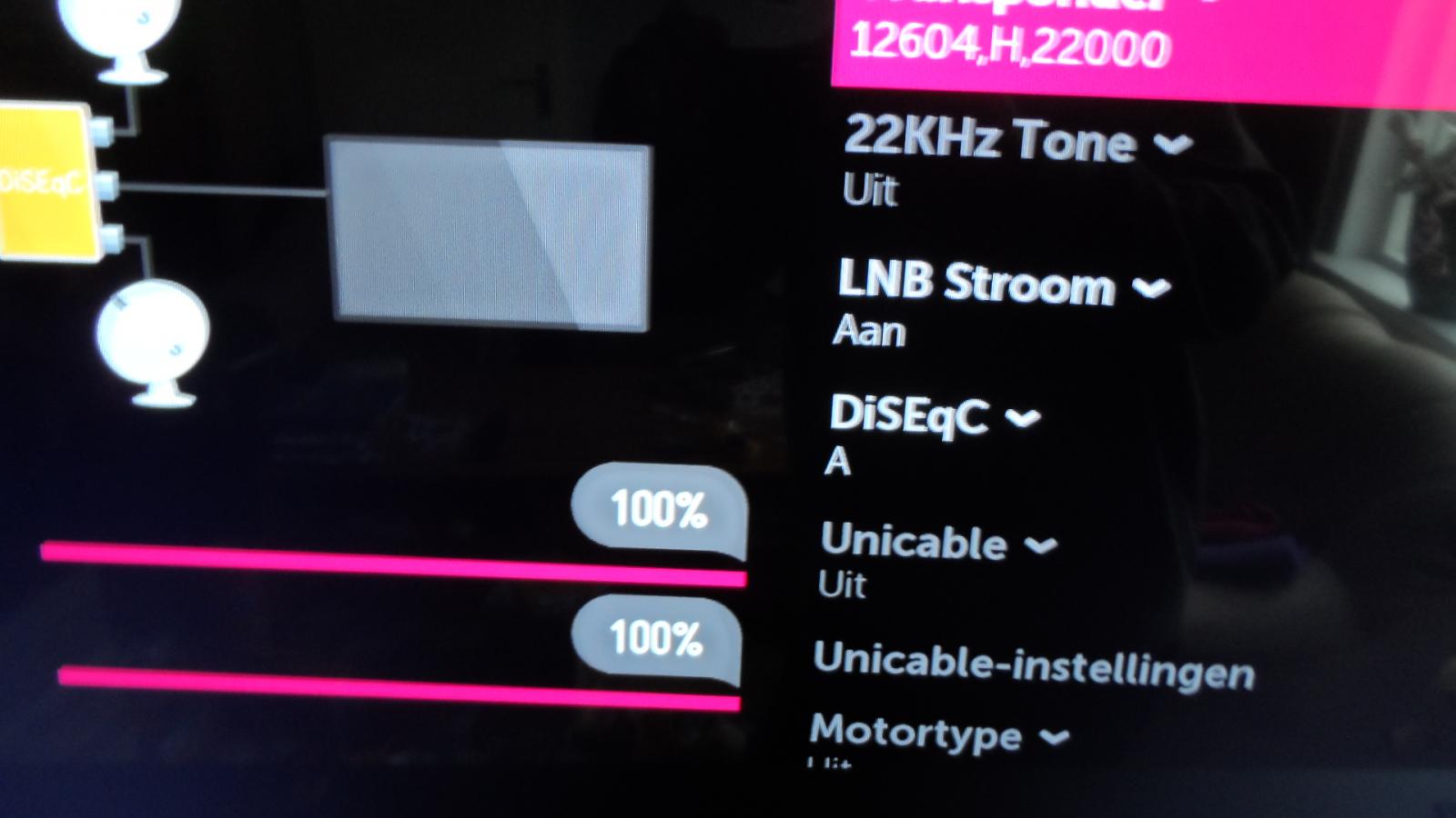

Om alle zenders te ontvangen zal je eerst de tv moeten vertellen op wat voor een schotel die wordt aangesloten, een met een kop of een met meerdere koppen.
Om de hd zenders te kunnen ontvangen zal je schotel inieder geval een kop voor astra 1/ 19 graden oost en een kop voor Astra3/ 23,5 graden oost moeten hebben.
In het menu van de tv geef je nu aan dat de diseqc schaklelaar A of 1 bij Astra 1 hoort, voor Astra 3 is dat B of 2.
Nu ga je de zenders scannen, daarna zal je de meeste programma's kunnen ontvangen en kan je de zenderlijst sorteren.
Er kunnen dan nog een aantal programma's eventueel ontbreken, voor die zenders zal je in het menu een transponder frequentie en bijbehorende gegevens moeten ingeven en die transponder dan nog een keer moeten scannen.

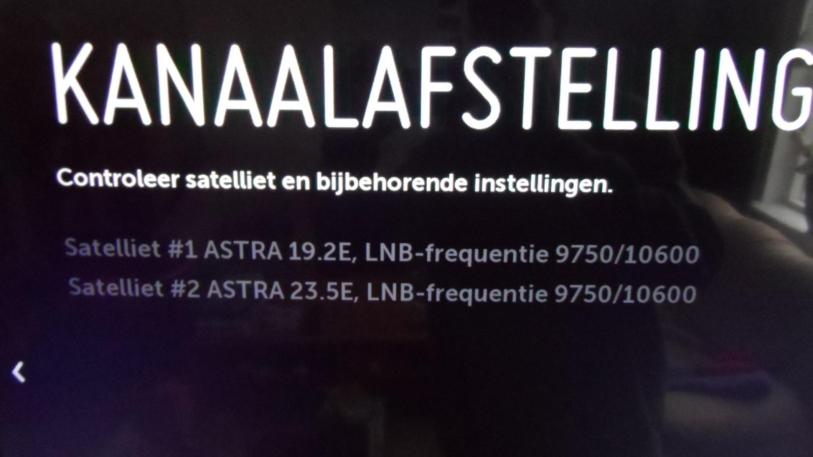

post-75829-0-58644700-1422787558_thumb.jpgpost-75829-0-58644700-1422787558_thumb.jpgzo zien de instellingen uit...mischien dat jullie dit verder helpt
kan zijn dat ik iets verkeerd heb ingesteld
Kan het ook zijn dat de lnb er niet helemaal goed in zit,dat ik te weinig ontvang ?
