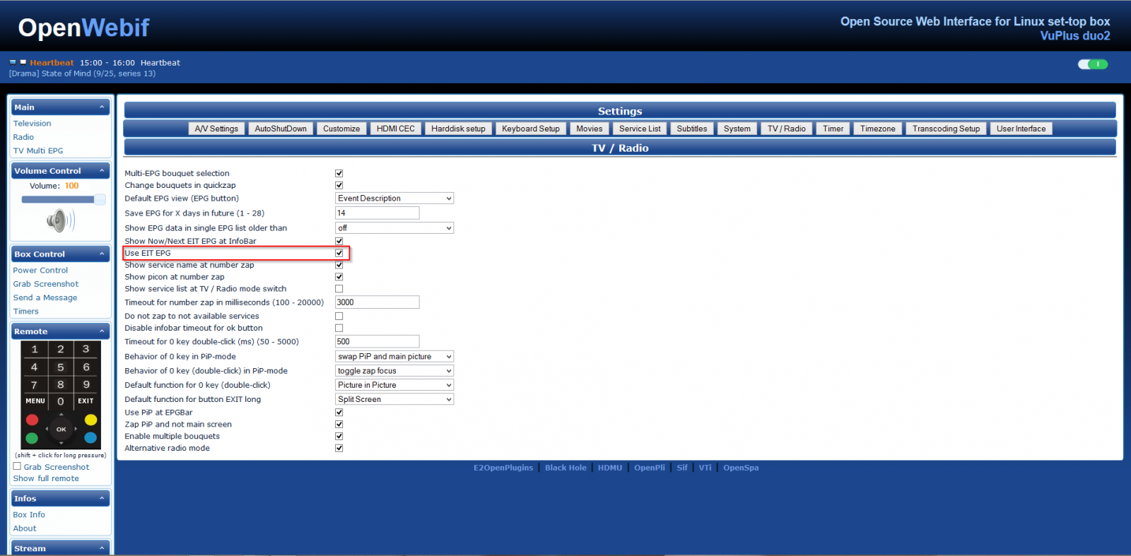

Nou heb ik epgimport ook een tijdje gebruikt, maar dit gaat door elkaar lopen met de "reguliere" info die via de satelliet binnenkomt. Veelal resulteert dat dan in een epg lijst waar hetzelfde programma 2x instaat met een paar minuten verschil in aanvangstijd...
Hoe kan ik die reguliere info uitzetten om dat te voorkomen?
Hierzo:
