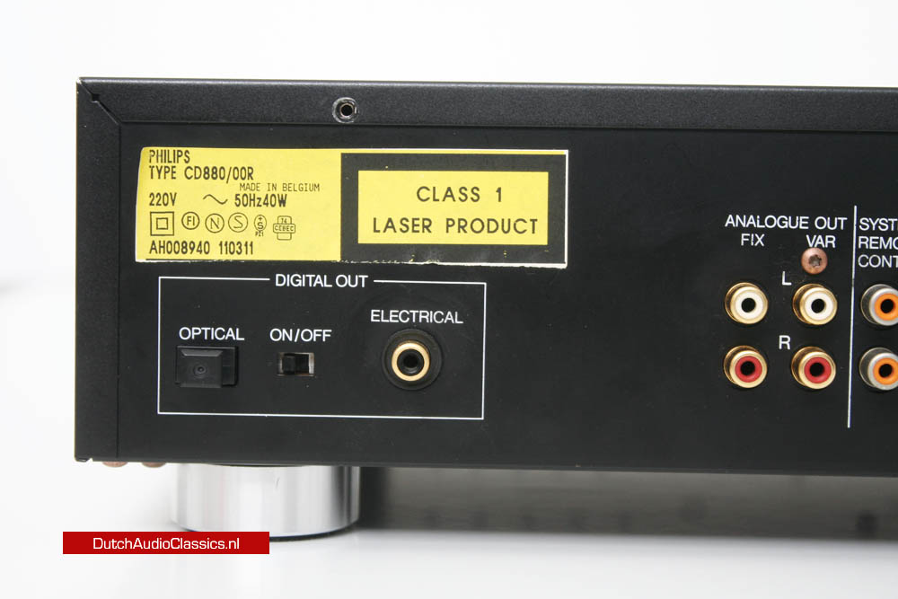

winwiz Geplaatst: 16 april 2015 Geplaatst: 16 april 2015 Nou ceesv, niet al mijn beweringen zijn toch onjuist, optisch heeft zijn beperkingen zoals ik in mijn bijna een dag ''vertraagde'' bericht #23 aangaf, Winwiz refereerde hier ook al aan ''Unlike HDMI, TOSLINK does not have the capacity to carry the lossless versions of Dolby TrueHD, DTS-HD Master Audio and LPCM.'' Op diverse forums lees ik dat gecomprimeerde audio niet via optisch gaat maar dat weet ik niet of dat ook zo is want ik heb zelf geen optische audio, hier gaat alles via HDMI. Wat betreft Philips die heeft idd nu ook optische uitgangen zoals je aangeeft, maar dat is nog niet zolang want mijn redelijk recente Philips tv had dit nog niet, sorry voor de verwarring. Helaas moet ik ook deze laatste strohalm onderuit halen... Even een voorbeeldje uit 1988 Philips cd 880 Zelf heb ik de cd 830 gehad en die had ook: Vandaar dat ik er 100% zeker van was dat Philips altijd al optisch gebruikte Synology DS414 + DS1815+(8GB) + iPad Pro 10.5 64Gb (iOS 11) + iPhone 7+ 128 GB (iOS 11) + MacbookPro 15" 2016 (MacOS High Siera 10.13) + Apple Watch Series 3 (WOS 4) + Apple TV3 + Apple TV4 + Nvidia Shield + Microsoft Gecertificeerd.
