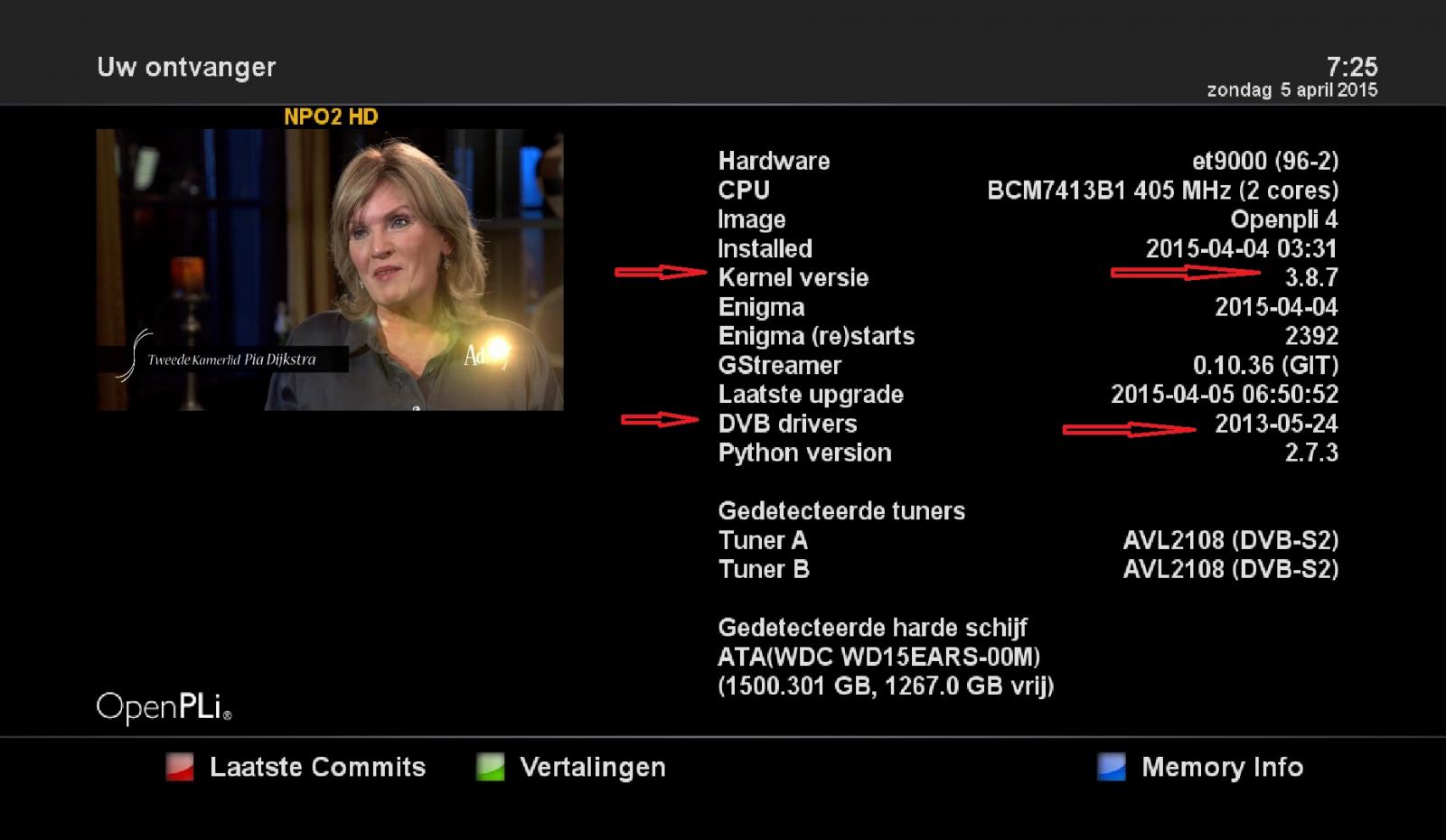

Als je na de update de gegevens die bij de rode pijlen staan ook zo hebt is het goed, heb jij er die nieuwer zijn hou ik mij aanbevolen.
Als je dat hebt kan je de nieuwste versie er op zetten, stel dan gelijk je netwerk, is veel over te vinden, opnieuw in en zoek een goede zenderlijst om er in te zetten.
